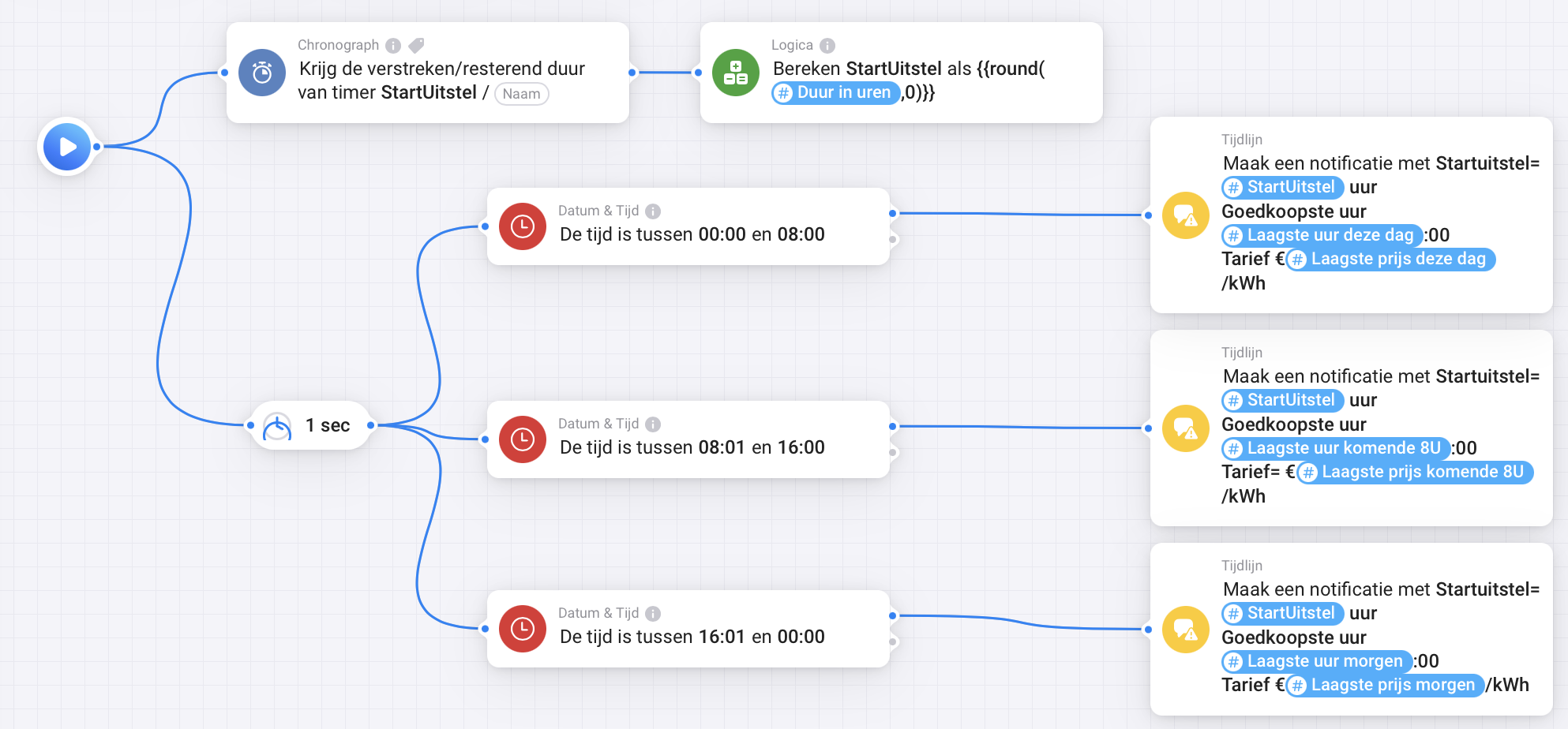

Met Power by the hour heb ik ondertussen het tarief in mee draaien. Zie daar soms wel wat verschil met de Frank app, maar om het moment te bepalen wanneer het beste de machine aan kan zal het zelfde blijven. Maar nu komt het. Hoe bereken ik dat het beste? Power by the hour geeft onder logica wel mooi het goedkoopste uur. Dat is echter in hele uren. Hoe bereken ik dan hoeveel uur het nog duurt vanaf de huidige tijd? Kan ik met Homey met het huidige uur rekenen? (dus 18 i.p.v. 18:29) Waar ik uiteindelijk heen wil is een uitstel berekening van maximaal 24 uur. (ik werk in ploegendienst, dus ik gooi de machine bijvoorbeeld vol voor ik naar bed ga, maar de laagste prijs is morgen middag pas) Daar kom ik denk ik wel uit met een flow als tijd is… Maar zit dus even met de berekening zelf. Iemand die mij een beetje op weg kan helpen?

Waar ik dus heen wil is dus een flow die het voor mij berekend. Dit kan op een handmatig commando zijn. (deze flow is gestart) en dan een notificatie in de tijdlijn. (de telefoon heb je dan toch in je handen. Of automatisch als je de keuken in komt en de PIR gaat af dat de tijd ververst wordt op bijvoorbeeld een SMPL schermpje.
Waarom? Ik stop niet op de zelfde tijd de was/afwas in de machine. Ook is de laagste prijs niet elke dag het zelfde. Dus een dom kladje ophangen met tijden zoals; nu is het 22:00, laagste tarief om 4:00 = uitstel 6 uur. Gaat ook niet werken. Daarnaast als je om 3:45 (ploegendienst) in je keuken staat en er al aan denkt om je vaatwasser aan te zetten, is het heel lastig om even de uitsteltijd te bedenken. Je staat dan nog op standje zombie.
Het hoeft natuurlijk niet zo moeilijk te zijn. Als ik om 9:00 de was in de machine gooi, en de laagste prijs is om 14:00 dan is het simpel 14-9=5 Als ik de avond er voor de was om 22:00 in de machine gooi is het 24-22=2 dit plus 14-0=14 is dan 16 uur uitstel. Het uur dat de prijs laag is kan ik dus heel makelij uit de Power by the hour app halen. Maar hoe haal ik alleen het huidige uur uit Homey? Wellicht een idee om het standaard toe te voegen aan power by the hour? Laagste prijs over x uur.

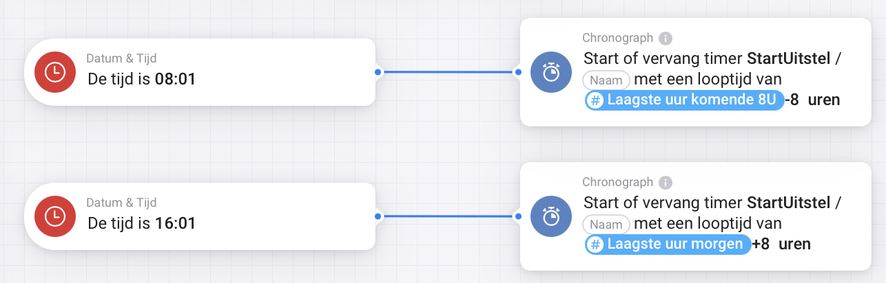

Kijk eens naar de chronograph app. Om middernacht start je een countdown timer met het aantal uren wat uit PBTH komt. De actuele waarde van de counter is dan altijd de uitsteltijd. Gewoon een idee, ik heb het niet geprobeerd.

Dat klinkt simpel genoeg. Ik ga er eens mee stoeien.
Heel spannend was het natuurlijk niet. En de flow is dan ook erg simpel. Voorlopig even met de hand de gewenste startuitstel opvragen. (SMPL schermpje is even niet leverbaar)

Je zou het ‘laagste uur komende 8 uur’ kunnen gebruiken als je de start altijd binnen 8 uur wilt doen. Die wijzigt wel meerdere keren per dag.
Flow update:
*edit, in keurige blokjes van 8 uur.
