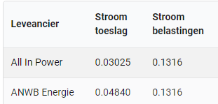

Bij de DAP instellingen kun je dan BTW op de spotprijs instellen en andere kosten afhankelijk van je energie provider: Energieleveranciers | Enever.nl.
Bijvoorbeeld ANWB:
Vaste opslag per kWh =
Toeslage leverancier + Belastingen = €0.18

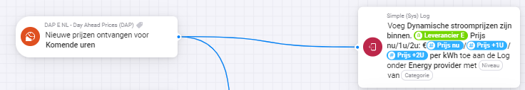

Die PBTH app gebruik ik en ik heb Zonneplan. Daarin zie ik ook de prijs van nu, over een uur, over twee uur enz enz. Dus dat is allemaal prima op orde, die informatie heb ik al klaar.
Maar het gaat er nu om dat er een FLOW moet komen die het mogelijk maakt wanneer de stroomprijs het laagste is, dat die dan een schakelaar (stekkerdoos of lamp) aan zet. Wanneer de prijs dan weer hoger ligt, dat die hem dan weer uitschakelt. Of wat nog mooier is, dat ik kan zeggen bij een prijs dat gelijk is aan het vorige uur, of met een kleine verhoging, dan mag de stekker aan blijven (anders uit). En dat ik daar dan ook een whatsapp bericht van binnen krijg.
Snap je, dus het eerste deel heb ik al in orde, het gaat nu juist om het moeilijke gedeelte (althans, dat vind ik). Dat die bij laagste prijs de stekker aanzet en zo als ik hier boven heb omschreven.
Dan kun je een logic variabele “Prijs oud” maken.
Met de DAP van PBTH zijn heel veel mogelijkheden, maar ik heb geprobeerd je verhaal letterlijk te volgen.
Let op: laden begint alleen wanneer de prijs kleiner is dan €0.25 EN het laagst is voor de komende x uur.
Een bericht naar Whatsapp kun je krijgen door de log notificatie te vervangen of (nog beter) de log door te sturen naar tijdlijn/whatsapp/etc.

@EdNL: Volgens mij kan het met een simpele flow gerealiseerd worden (als ik het tenminste goed begrijp). Je moet wel eerst even met behulp van de PBTH-app een ‘Nieuw apparaat’ toevoegen met behulp van de tegel ‘Day-Ahead E Prijzen’ die de dynamische kosten weergeeft. Vervolgens kan je de volgende flow maken:
Uiteraard kan je deze flow weer uitbreiden, bijvoorbeeld door er een notificatie aan toe te voegen of door aan te geven dat de flow niet uitgevoerd moet worden als de laagste energieprijs van vandaag hoger is dan € x,xx per kWh.
Laat maar weten of dit voor je werkt of dat je nog ergens tegenaan loopt.
We gaan het testen, ik heb het nu aangemaakt en dan zou deze nacht om 3 uur het licht aan moeten gaan. Spannend :slight_smile:
Alleen dat instellen voor laagste energieprijs niet hoger dan een bepaald bedrag, dat is nog even een dingetje hoor. Weet al veel maar nog niet alles :slight_smile:
Notificatie kan ik aanzetten vóór verlichting AAN (of juist UIT).
@EdNL: Ik ben benieuwd of het werkt :wink:
Het is natuurlijk wel de vraag of je wilt dat de flow alleen werkt onder een maximaal bedrag. Het voorkomt hogere kosten maar het kan er ook voor zorgen dat je bijvoorbeeld met een lege fietsaccu komt te zitten omdat deze niet wordt opgeladen. Hoe dan ook, je zou dit als volgt kunnen instellen (met een maximum van € 0.30/kWh):
En als je nog een notificatie wilt toevoegen kan dat natuurlijk ook:
(P.S.: deze flow heb ik zelf nog niet getest maar het zou zo moeten werken.)
