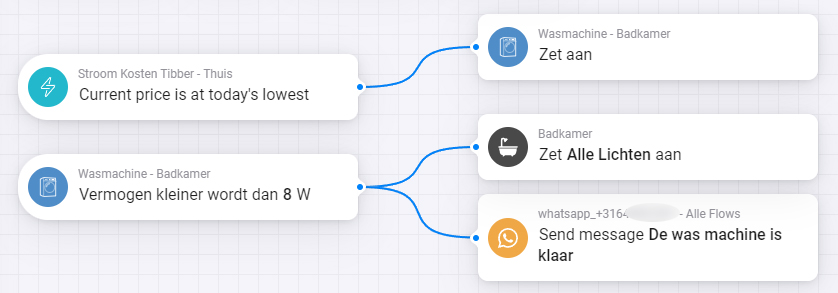

Ed,
Je geeft niet aan welke stroom leverancier je hebt/wilt hebben.
Zelf zit ik bij Tibber. Die hebben een eigen app voor de [Homey], waarin een groot aantal kaarten beschikbaar m.b.t. de stroomprijs (Tibber App voor Homey | Homey).
Mijn wasmachine gaat middels een slimme plug aan als de stroomprijs het laagste van die dag is.
Als de wasmachine klaar is krijg ik een WA-berichtje en gaat (als ik thuis ben) het licht in de badkamer (plek wasmachine) aan.
Je kunt dir natuurlijk uitbreiden met voorwaarden (zoals “als de stroom prijs de laagste is, maar niet hoger dan…”), enz.
Maar de basics zijn gewoon schakelen op stroomprijs, aangeleverd door de leverancier.

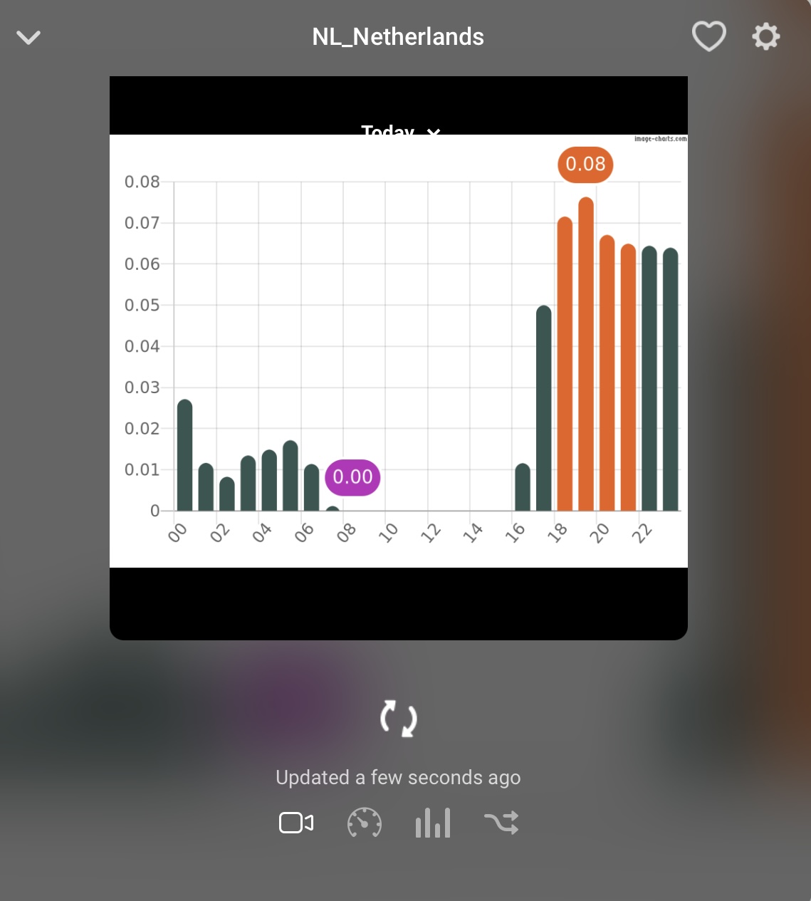

Nee, want dan heb je een Tiber account nodig. Aangezien er maar één markt is waar de Nederlandse prijzen bepaalt worden voor de volgende dag, kun je gewoon PBTH gebruiken.
Hier kun je je helemaal uitleven😁
