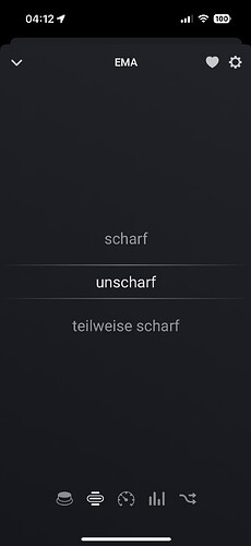

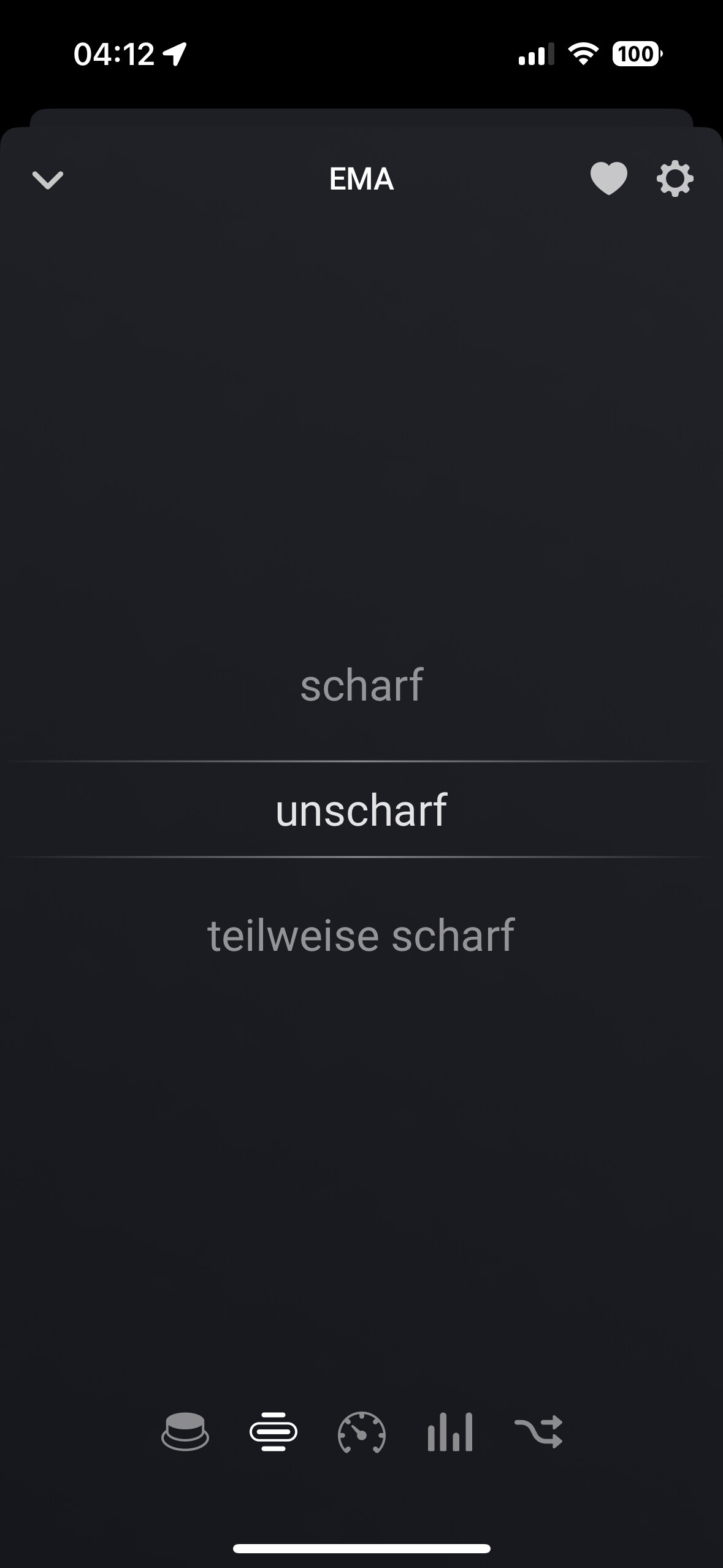

Wie gesagt, mit der iPhone App kein Problem, kann länger auf der Kachel bleiben und anschliessend werden die 3 Möglichkeiten angezeigt, resp. der momentane Status und dann kann ich ändern wenn ich will.
Bei der iPad App schaltet der Modus immer gleich um!
In diesem Forum kann man keine Videos teilen, oder?
Wie gesagt, habe auf dem iPhone und iPad dieselbe App Version. Beim iPhone kann ich eine Auswahl treffen. Beim iPad schaltet es sofort um. Früher war das nicht so, hatte die EMA immer so ein- resp. ausgeschaltet oder auf teilscharf gestellt. Ich mache es mehr über das iPhone und meine Frau nur über das iPad oder das Ring Keypad.
Letzte Woche bekam ich dann von meiner Frau ein par nette Worte zugeworfen, was ich wohl wieder umgestellt habe…:joy:
Ps: das zweite Foto zeigt die Kachel ganz links…
Es muss ein Unterschied in der iPad App zur iPhone App geben, anders kann ich es mir nicht erklären🤷🏼‍♂️

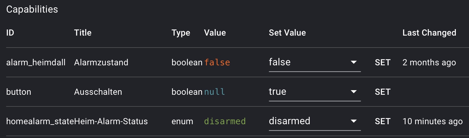

@Asterix, welche Heimdall App Version hast Du installiert? Kannst Du bitte auch mal in Developer Tools → Devices nachschauen, welche Capabilities bei Dir aufgelistet sind.
EDIT
@Alex_Schoenfeld, könntest Du bitte in Developer Tools → Devices auch mal nachschauen, welche Capabilities für den Frient Racumelder zur Verfügung stehen und davon einen Screenshot posten.

Da habe ich zwei Möglichkeiten, entweder false oder true.
Doch, genau das kann ich auf dem iPhone, siehe Video oben…
Ist schon merkwürdig und sollte beim iPad natürlich nicht so funktionieren. Bei den Capabilities ist nichts Auffälliges zu sehen.

Das verwechselst du.
alarm_heimdall ist nur der Alarm, also das Ausrufezeichen auf der Kachel unnd die zugehörigen Flow-Trigger.
button ist der Button zum Ausschalten das Alarms (nur das Ausrufezeichen, keine Änderung des Modus)
homealarm_state ist die Auswahlliste des Modus.
Wenn die iPad App bei Klick auf die Kachel tatsächlich den Modus ändert, dann wäre das ein Fehler in der App.
