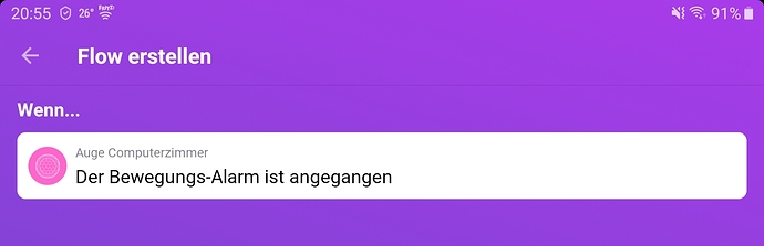

Du kannst doch in Ios App auch einen Flow erstellen, der eine Push auf dein Apple Gerät sendet?
Einen neuen Benutzer anlegen und dann mit dem Ios Gerät die Einladung annehmen.
Dann den Flow:
Bitte berichtigt mich, falls das bei Apple nicht so funktioniert, dann nehme ich den Link wieder raus.
Müsste funktionieren, homee und homey Pushfunktion ist gleich.
