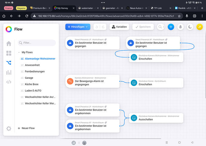

Habe das Problem das ich keine UND Verknüpfung herstellen kann. Möchte das wenn Person 1 und Person 2 als abwesend gemeldet werden die Kamera im Wohnzimmer angeschaltet wird. Leider bietet Smart Presence bei UND nicht die entsprechende Karte an, die werden nur bei WENN angeboten. Hat jemand eine Idee wie ich das lösen kann?

Der Tip von Wilfred hat geholfen, Danke dafür.
Nun funktioniert meine kleine “Alarmanlage”

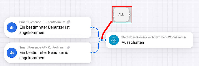

Das kann auch nicht gehen. ALL auf zwei Ereignisse geht nie auf.
Wenn die erste Person geht, ist die zweite noch da, und wenn die zweite geht ist die erste schon weg und geht nicht gerade.
Hier ist die Methode von @Wilfred_Greven die sauberste Methode, wenn sonst nichts dagegen spricht (z.B. es gibt eine dritte Person, bei der es hierfür egal ist , ob sie noch da ist oder nicht).
Ansonsten müsstest Du zwei WENN Ereignisse mit ANY verbinden und dann beide in jeweils einer UND Abfrage prüfen, ob die Bedingung eingehalten ist.
Ein komplexes Beispiel ist hier, und en einfaches dort.
