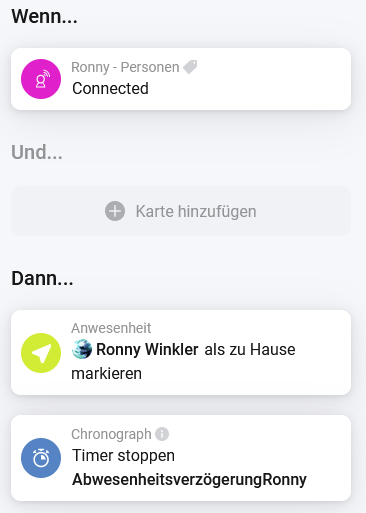

  • Bei Verlassen des WLAN (Unifi-Gerät wechselt auf abwesend) wird die Homey-Person per Flow auf abwesend gesetzt, beim Verbinden auf anwesend.
    Das hat den Vorteil, dass ich die Homey-interne An-/Abwesenheit der Personen sowie die bessere Timeline-Darstellung nutzen kann.

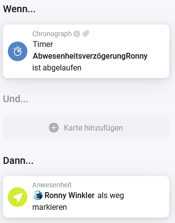

  • Da Geräte bei Roaming ĂĽber verschiedene APs kurz das WLAN verlassen, verwende ich noch die Chronograph-App mit einem Timer, der erst nach Ablauf die Person auf abwesend setzt. Beim Verbinden wird der Timer gestoppt. So hat man einen Sicherheitspuffer beim Verlassen, um Falschmeldungen zu verhindern.

Ich antworte mal in “Vertretung”…
So etwas hatte ich nur bei Geräten, die ständig in den Stomsparmodus gehen und dann die Verbindung trennen. Beim Telefon solltest du auch das “private WLAN” deaktivieren. Sonst meldet sich dein iPhone immer mit einer zufälligen MAC an.
Beispiele mitt Countdown:
Der Timer wird über eine Logik-Variable gesetzt. Damit kann ich das zentral ändern ohne alle Flows anzupassen. Die steht aktuell bei 20sec.
Manche Telefone (eigentlich nur iPhones) trennen trotzdem länger, aber m.E. nur bei aktivierten Stomsparmodus.

@RonnyW schau mal, der Unifi Baustein sieht anders auf als bei dir… kannst du mir vielleicht sagen woran das liegt?
Der Flow schickt mir etwa alle Minute eine Push Nachricht obwohl das Gerät eingebucht ist…
https://homey.app/f/QFcxTZ
Meine Vermutung:
Dein iPhone trennt dauernd die Verbindung.
Bei “disconnect” wird das über den Timer ausgeglichen, so dass du eine Abwesenheit nur nach Timerablauf bekommst.
Beim Wiederverbinden wird das aber immer ausgeführt. Da du in dem Flow neben dem Stzen der Anwesenheit auch die Pushmeldung sendest, bekommst du bei jedem Neuverbinden eine Meldung, auch wenn die Abwesenheit sich wegen dem Timer nicht ändert.
Entweder du prüfst vor dem Ausführen, ob du “abwesend” bist, oder du sendest die Pushmeldung erst, wenn die Person (nicht das Unifi-Gerät) auf anwesend wechselt (Flow-Event "Ein bestimmter Benutzer ist heimgekommen). Das wäre ja die Info, die dich eigentlich interessiert.
