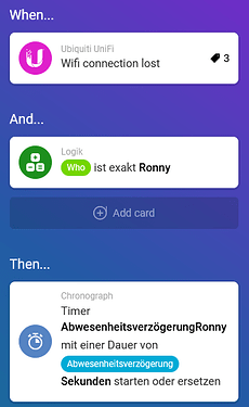

Hi, hier mal die Flows als Bild. Die 3 Flows gibt es für jeden Benutzer.
Unifi-Disconnect:
Die Verzögerung ist eine Logik-Variable. So kann ich die Verzögerung für alle Personen zentral steuern.
Timer abgelaufen:
grafik
Unifi-Connect:
