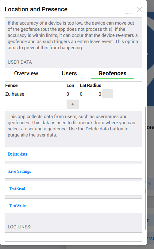

Location an Presence APP:
Bei USER: Klicke ich auf dem Handy + dann zieht er sich eine Lange Nummer siehe Bild. Das wird dann das „Gerät“ sein welchem ich den Name Stefan gegeben habe.
Zum Geo Standort gebe ich zu Hause ein und dann steht O O OWas mache ich falsch? Es funktioniert jedenfalls nicht…
