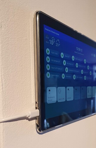

Ik ben eindelijk zover dat ik een (eerste) versie klaar heb van mijn dashboard en een dedicated tablet (Samsung A8) die ik aan de muur wil bevestigen.
Maar nu komt de vraag hoe bevestig ik deze netjes aan de muur, welke (betaalbare??) bevestiging hebben jullie gekozen?
En hoe laden jullie de tablet? Hij komt voor een inbouwdoos te hangen. Nu vind ik wel mogelijkheden voor laders, maar hem continue aan de stroom hangen vind ook weer niet zo’n geweldig idee, liever dat hij laad / ontlaad cyclussen doorloopt…
Kortom nogal wat vragen. Hoop dat jullie me een stukje in de richting kunnen helpen.
Geheel ter info, ik heb een Samsung 10.1 tablet uit 2011, deze hangt (al een paar jaar) continu aan de originele lader. Zonder stroom blijft hij nog ruim een uur aan met het beeld aan.
M.a.w. Er zit iets als een ingebouwde laad controller in.
Zoals Peter al aangeeft kun je in de settings aangeven dat je tablet zelf al zorg voor niet volledig laden/ontladen. “Batterij bescherming” heet die setting.
De bevestiging heb ik gedaan door met sterk dubbelzijdig tape een doozrzichtige siliconen backcover op de muur te plakken. Zo zit ie superstrak en mooi op de muur.
Je hebt ook dubbelzijdig tape dat zonder resten weer te verwijderen is evt en doordat de backcover een beetje flecibel is kun je de tablet er redelijk eenvoudig uit halen.

Ik laad en ontlaad hem doormiddel van een shelly die in de inbouwdoos zit en die schakeld die oplader die ook in de inbouwdoos zit uit en aan
Dankjewel voor je antwoord,
Maar hoe bepaal je dan wanneer de lader aan en uit moet??
Ik draai fully kiosk app op de Android tablet. Homey heeft een app voor fully kiosk en die ziet het batterij percentage van de tablet. Op het moment dat de tablet onder de 30% gaat schakeld die de oplader aan en bij 90% uit.
