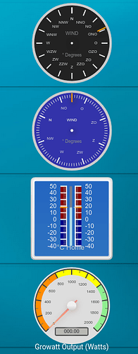

Ik kwam de Canvas Gauge Card tegen, waarin je meters in verschillende vormen kunt maken, erg geinig. Te vinden via de HACS store.
Vooral de 360 graden windrichting aanwijzer is wat nog ontbrak bij mij:
Voorbeeld Code voor de bovenste (gebruik een weer sensor met windrichting in GRADEN):

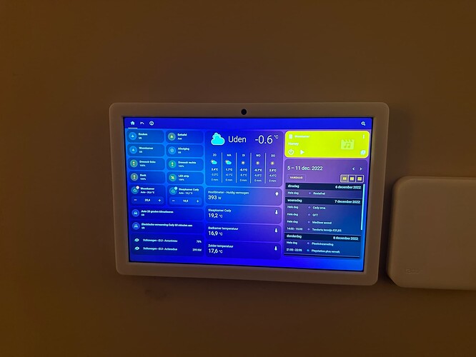

Hierbij show ik mijn dashboard draaiende op home assistant met fully kiosk browser. De tablet die gebruikt word is een Samsung galaxy tab a8. De oplader zit achter de tablet ingebouwd in de muur.
Alle automatiseren gaan via homey en home assistant is gekoppeld met MQTT.
