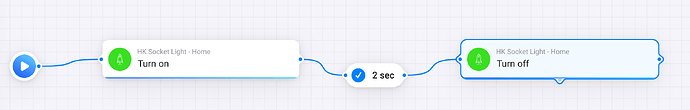

Een puls van hoe lang? Je kunt natuurlijk gewoon een flow maken die 'm aan zet en een seconde later weer uit.
2 seconden is genoeg. Ik zie de instelling niet staan
Het is ook geen instelling, het is een flow die je kunt maken:
