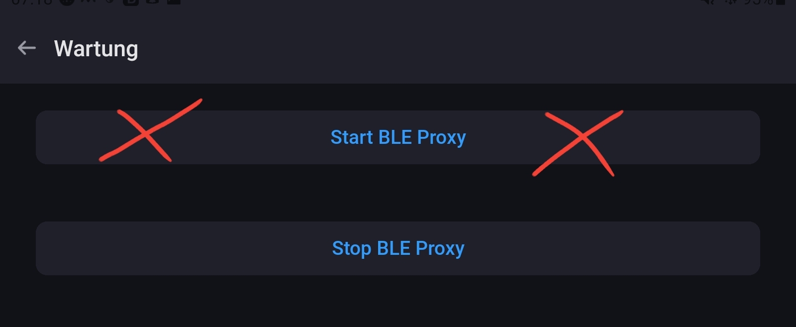

Hallo undertaker,
ich habe dassselber Problem und suche, wo ich diesen Button finde: Start BLE Proxy
Geh bitten in dein Shelly Gerät.
Oben rechts auf das Zahnrad.
Wartung
Dann bist du da, auf start BLE Proxy klicken.
Ah, danke! Jetzt geht’s! Auf das Shelly-Gerät in Homey! Ich habe immer in der Shelly-App gesucht!
Vielen Dank!
Gibt es eigentlich einen Grund, das nicht überall zu starten? Oder hat das irgendwelche Nachteile?
Es gibt überhaupt keinen Grund, das überall zu nicht starten.

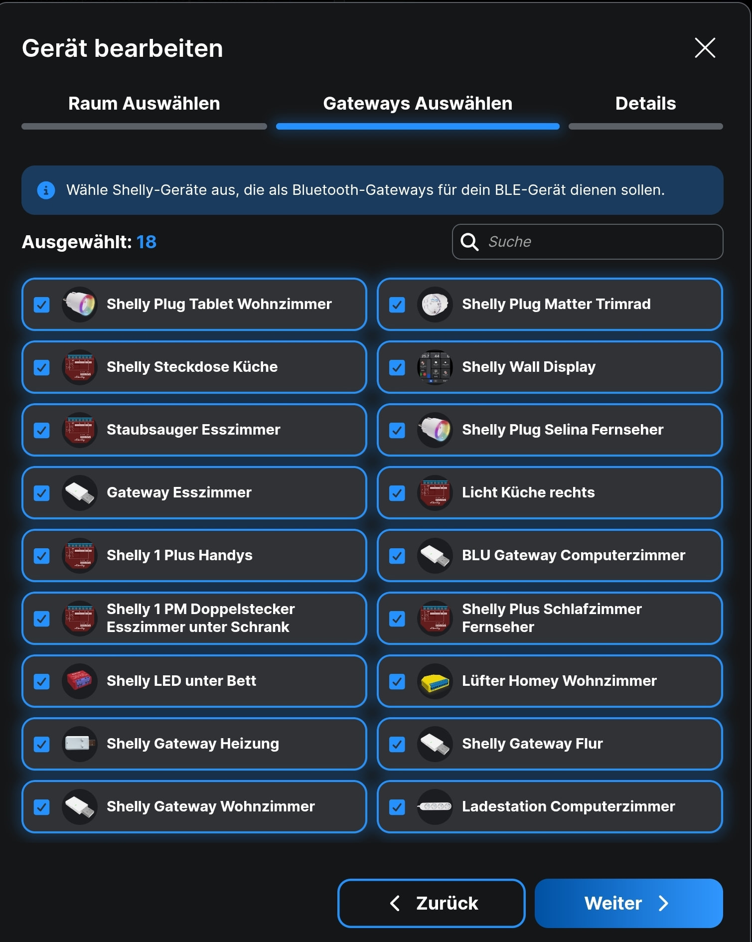

Die Shelly Gateways sind eine Art Mesh. Je mehr umso besser. Die BLU Geräte springen selbständig auf das Gateway, wo sie gut empfangen können. Das ist bei einem Fensterkontakt nicht so wichtig, aber wenn du z.B. einen Button oder eine Fernbedienung hast, springt das Teil von Gateway zu Gateway, je nachdem, wo du gerade bist.
Damit das funktioniert, musst du bei allen Gateways auch den BLE Proxy starten.
Als zweiten Step musst du in die Shelly App. Jetzt ruf bitte das BLU Gerät auf. Oben rechts auf den Stift gehen. Jetzt oben mittig auf Gateways gehen und alle Haken setzen.
Jetzt hast du dem BLU Gerät erlaubt, auch alle Gateways zu benutzen. Bitte mach das bei allen BLU Geräten. Bei mir hat Bluetooth mittlerweile eine bessere Reichweite wie Zigbee und Zwave zusammen.
