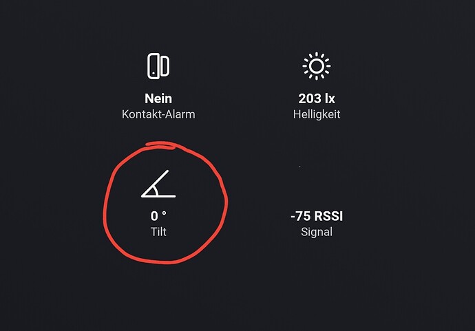

Die Antwort ist relativ einfach. Je weiter der Sensor oben am Fenster angebracht wird, umso zuverlässiger funktioniert die Kipp-Erkennung, da der Winkel größer wird.
Beim Shelly kannst du die Auslösung aber sehr genau bestimmen. Es wird der Winkel gemessen und du kannst mit “größer als”, eine klare Grad Zahl als Auslöser bestimmen.

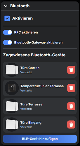

Jein. Es können nur die Shellys als Gateway dienen, die auch Bluetooth haben. Außerdem müssen sie als Gateway konfiguriert sein. Dem Fensterkontakt müssen dann die Gateways zugeordnet werden. Das funktioniert nur mit den BLU’s.emphasized text

Hier sehe ich ja alle Geräte: Shelly Control

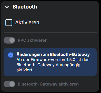

Gateway ist mittlerweile überall aktiv, das kann man nach der neusten Firmware gar nicht mehr ausschalten:

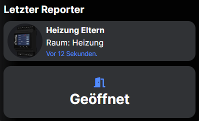

Zudem sieht man, welcher Fensterkontakt über welchen Gateway führt:
