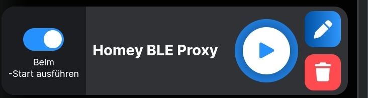

Jetzt zu Homey. Die Gateways bekommen automatisch ein Script, um mit Homey kommunizieren zu können. Deswegen musst du unter Homey das Gateway starten.
Also wenn man den BLE Proxy im Shelly Gerät in Homey nicht startet, dann wird der Status in Homey auch nicht aktualisiert?
Richtig. Warum das so kompliziert ist, weiß ich nicht. Ich gehe davon aus, dass Shelly auch unter Homey ein BLU Mesh bildet, es hat mir nur noch niemand bestätigt.

Moin, ich bin jetzt nochmal alles durchgegangen. Den BLE proxy habe ich über homes mit nem Script ausgelsen und aktiviert. das hab ich hier im Forum entdeckt. Und jetzt hoffen das alles läuft
Warum so kompliziert ? Das Script wird automatisch erstellt, wenn der Shelly merkt, dass er an Homey hängt. Wie oben erklärt,hättest lediglich den Proxy in Homey starten und die Proxys deinen Devices zuweisen müssen.
