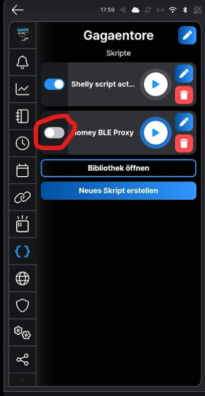

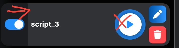

Geht in die Scripts, dann auf Bibliothek öffnen
Jetzt beide oder auch nur einen von beiden Scripts installieren und starten.

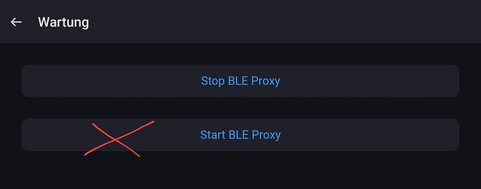

Anschließend meldet ihr den Shelly in Homey an. Ihr geht in die Einstellungen, Wartung und startet das BLE Gateway.

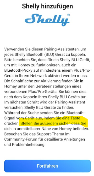

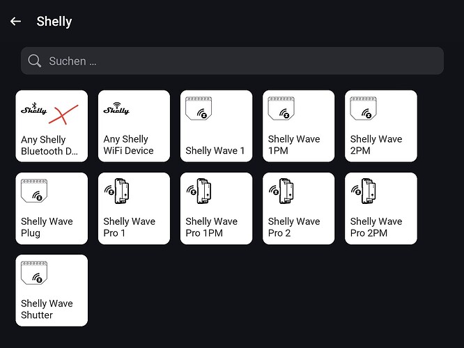

Alle Vorbereitungen sind getroffen. Geht in Homey, neues Gerät, Shelly, Any Bluetooth Device
Jetzt drückt beim Anmelden den kleinen Knopf am Shelly Gerät.

@Undertaker could you explain why you are advising users to install the two BLE in Scripting scripts next to the BLE Proxy script?
Mit ist es ohne der Installation der beiden Scripte nicht gelungen, die die Geräte in Homey anzumelden. Nachdem die Scripte aktiviert waren, hat sie early 23 sofort gefunden. Zufall ?
Ich erwarte morgen nochmal 4 Türsensoren. Ich werde die Scripte deaktivieren und es dann nochmal versuchen die Neuen anzumelden.
Ich hab heute zwei weitere neue Türkontakte bekommen und das nochmal beim early 23 getestet. Ich habe sowohl das Script für die Türkontakte, wie auch die Bewegungsmelder abgeschaltet. Die bisher angemeldeten 3x Bewegungsmelder und 3x Türkontakte funktionieren weiter.
Es ist mir dennoch nicht gelungen, die beiden neuen Türkontakte ohne aktive Scripte anzumelden. Zuerst erkannte die hauseigene Shelly App zwar die Türkontakte, konnte sie aber letztlich nicht korrekt verbinden. Homey fand die Türkontakte gar nicht.
Mit eingeschaltetem Script, fand die Shelly App und Homey die Sensoren augenblicklich.
Zumindest mit meinem early 23, funktionieren die Bluetooth Shellys nur mit Scripten. :man_shrugging::man_shrugging::thinking::thinking:

Entweder stimmt meine nicht bewiesene Theorie, dass das Problem wieder am rot/weissen Router liegt, oder es wird oft der Schritt in Homey vergessen:
  • Auf das Gateway gehen
  • oben rechts aufs Zahnrad
  • Wartung
  • BLE Proxy starten

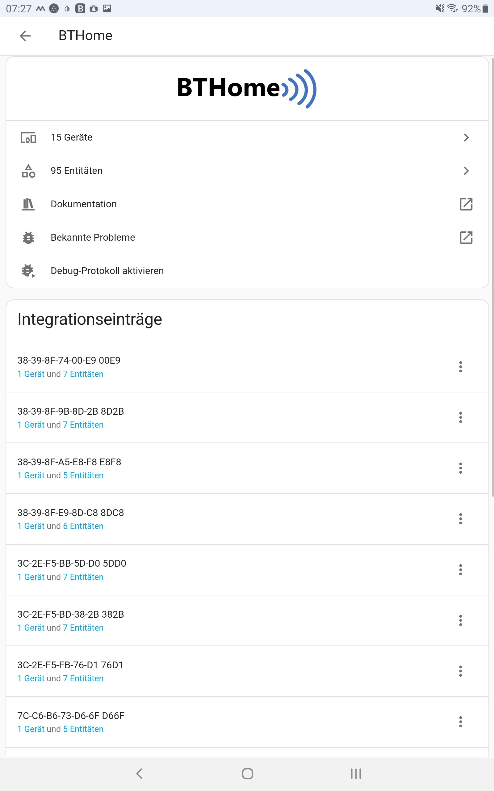

Da ich auch HA verwende, kann ich da gleiches berichten. Hier werden die Geräte allerdings ohne Gateway erkannt und sind unter Bluetooth Home zu finden. HA hat aber auch ein wesentlich besseres Bluetooth wie Homey und braucht die Gateways nicht.
