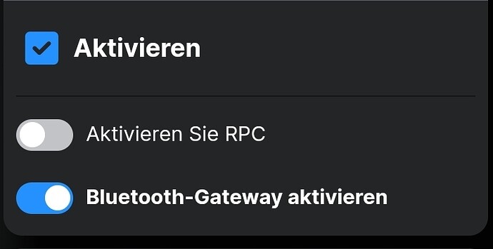

So können sich Dinge unterscheiden. Ich habe insgesamt 13 BLU Gateways in verschiedensten Aktoren und sogar zwei Gateway Sticks. Bei jedem Gateway ist der
Gateway-Button aktiviert und RPC nicht. Überall ist der BLU Proxy gestartet. Jeder BLU Sensor, inkl. den BLU Buttons, zeigt mir verschiedene Reporter an, ist also mit einem anderen Gateway verbunden. Das BLU Gerät ist auch tatsächlich mit dem Gateway verbunden, dass dem Sensor am Nächsten ist.
Ich habe mit dieser Konfiguration keinerlei Probleme neue Gateways oder BLU Geräte hinzu zu fügen. Bei mir spielt es keine Rolle, ob ich als Beispiel einen Bewegungsmelder im Bad anmelde und dann mit ihm ins Wohnzimmer gehe. Ich kann in der Shelly App zuschauen, wie der Bewegungsmelder von einem Gateway zum Nächsten springt.

Es ist ja allgemein bekannt, dass ich viele Shellys habe. Meine Shelly one und Shelly 1 mini, habe ich gegen Shelly plus 1 PM getauscht, weil ich die Verbrauchsmessung haben wollte.
Es werkeln also über 10 1 PM und zusätzlich 2 BLU Gateways.
Alle Shellys sind gleich konfiguriert:
  • Bluetooth Gateway aktiviert
  • RPC deaktiviert
  • Reichweitenverstärker aktiviert
  • Bluetooth Gateway in Homey gestartet
  • per Browser auf die Web Oberfläche zugegriffen und geprüft, ob das Homey Script läuft.
Mehr kann ich euch nicht raten, bei mir läuft der Mist so ohne Probleme.

Ich habe wie folgt umgestellt:
Script läuft auf beiden Shelly. Der nähere Shelly nur mit RPC Gateway aus. Der weiter entfernte Shelly RPC Aus und Gateway ein.
Danach die Shelly wieder neu gestartet.
