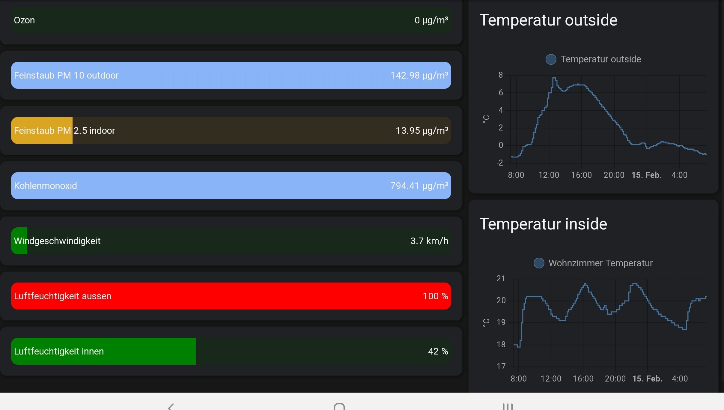

Falls du noch irgendwo einen alten Raspberry Pi und ein Tablet rum liegen hast, besteht die Möglichkeit, damit ein Wandtablet mit einem hübschen Dashboard zu basteln. Du kannst damit anzeigen, was du willst.
Das Prinzip ist, auf dem Raspberry, Home Assistant zu installieren. Homey überträgt mit Hilfe der Apps MQTT Hub, MQTT Client und MQTT Broker, seine Sensordaten an HA. Mit Home Assistant können einfach Dashboards erstellt werden, die unter ihrer URL, mit jedem Gerät, über den Browser aufgerufen werden können. Vielleicht etwas zu übertrieben für dein Vorhaben, aber trotzdem mal ein paar Beispiele.
