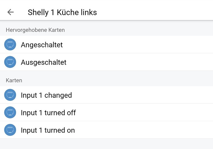

Ich habe das gerade nochmal geprüft, da ich noch nie einen Unterputzschalter als Auslöser für eine Aktion benutzt habe. Da ich aber nur Shellys verwende, kann ich nur von dieser Marke sprechen.
Ich habe sowas allerdings nicht getestet.
Doch, deine Überlegung ist möglich.
Sollte der UP nur an den Schalter und Strom angeschlossen sein, meldet er seinen Zustand an Homey, sobald der Schalter betätigt wird. Es ist dabei unerheblich, ob ein Verbraucher angeschlossen ist. Der Zustand an/aus des Shellys, kann in Homey als Auslöser verwendet werden.

Hey super, das ist ja genial oder? Warum machen das nicht alle so? Ok, also Shelly klingt auch gut. Können diese sich dann mit dem Homey Pro Verbinden per WLAN? (oder habe ich die alle auf meinen WLAN Router dann?)

Die meisten Leute machen das genau anders herum. Sie nutzen Unterputzschalter dafür, um das Licht per Homey, oder eben weiterhin per Schalter betätigen zu können.
Die Shellys verbinden sich mit deinem Wlan und werden von dort aus, mit deinem Homey verbunden. Ich würde dir empfehlen, ein separates 2,4er Wlan aufzuspannen, in das du nur deine Smart Home Geräte einbindest. Die Übersichtlichkeit ist so besser. Wegen deinem Router würde ich mir keine Sorgen machen. Z.B. die Fritzbox verträgt ca. 300 Clients, bei den Unifi Router sind es über 1000.
