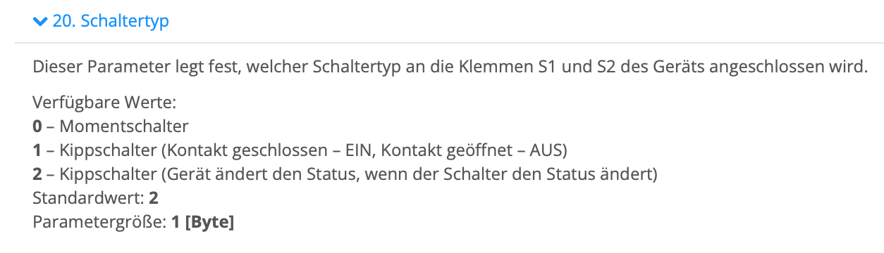

  1. Nicht jedes Unterputzmodul (Aktor) unterstützt solche Szenen
  2. Zwar kann man bei einigen Unterputzmodulen (Aktoren) einstellen, welche Art von (Licht-)Schalter man benutzt, hier am Beispiel eines Fibaro Single/Double Switch 2 (Z-Wave):
    aber um alle möglichen Szenen-Funktionen ausschöpfen zu können, sind Tastschalter natürlich 1. Wahl. Ich vermute (!) zwar, dass Szenen durch Doppel- und Dreifachbetätigungen auch mit einem Kippschalter auslösen kann, aber sicherlich kein Halten.

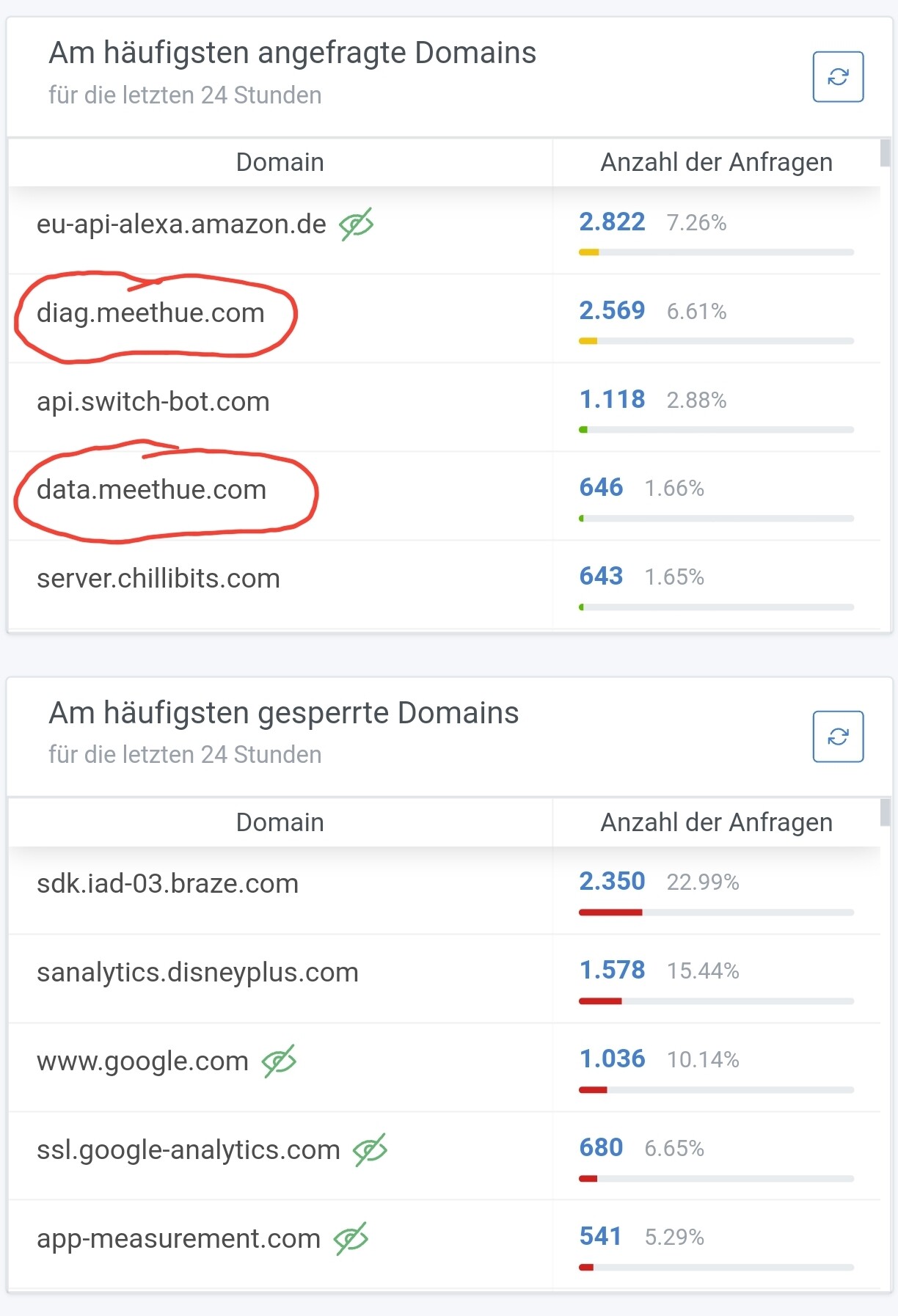

*2 Der Nachteil wenn z.B. Philips Hue Lampen/Leuchtmitteln (aber auch von anderen Herstellern wie z.B. Innr) direkt mit Homey verbunden werden ist, dass nicht alle Beleuchtungsszenarien unterstützt werden wie es der Fall ist, wenn diese mit der Hue Bridge verbunden sind. Farbwechsel muss man sich dann via Flow selber zusammenstellen. Tlw. gibt es zwar Skripte oder Apps die z.B. Circadian Lightning simulieren, aber eine Hue Bridge mit deren Funktionen wird definitiv nicht ersetzt.

Bei mir sind bei vielen Geräten Ports dicht gemacht.
Wobei es mir bei HUE ziemlich egal ist, wenn ich da ne Lampe ausmache.
Tuya, genau weil die extrem sind vermeide ich Tuya soweit wie es geht.
Adblock lief auf meinem alten Raspi, ist aber nicht mehr in Betrieb.
Etwas Spaß sollen die Lauscher schon noch haben.
Bei Kameras u.ä. ist bei mir der Laden dicht.
Aber machen wir uns bitte nichts vor, für echte Profis ist nie alles dicht.
