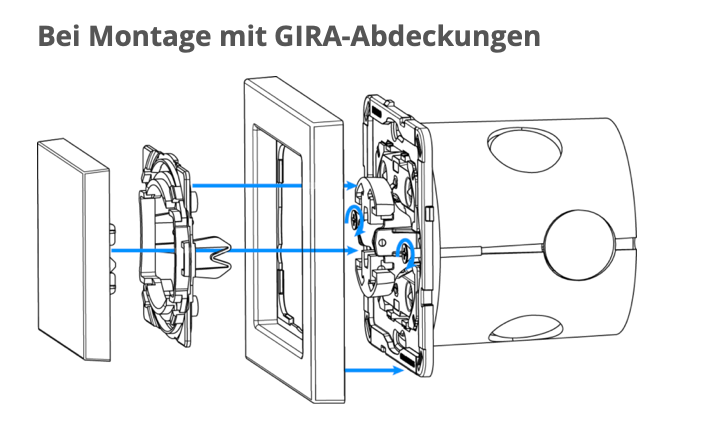

Ich habe selber diverse Geräte von der Fibaro Walli Serie im Einsatz, hauptsächlich weil wir keine tiefen UP-Dosen haben und dort keine UP-Module reinpassen. Mittlerweile bieten einige Hersteller aber auch schon deutlich kleiner UP-Module an. Sollten in einer 40 mm tiefen UP-Dose aber noch andere Kabel verlaufen, wird es selbst mit den kleineren UP-Modulen vermutlich schwierig. Dann hilft nur noch Hammer und Meißel.
Bzgl. Fibaro Walli und Gira. Fibaro bietet für die Walli Serie verschiedene Adapter an, u.A. auch für verschiedene Gira Serien:
Mit den entsprechenden Adaptern kann man die Walli Geräte dann auch mit den Gira Serien nutzen:
(Quelle)
Für diesen Einsatzzweck werden die Module sogar ohne Rahmen und Taster verkauft, lediglich der Adapter müsste noch zugekauft werden.
