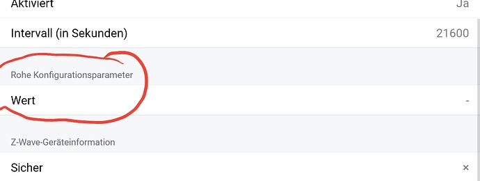

Kannst Du mal die genaue Bezeichnung hier einstellen? Hat der Lichtschalter zwei Schalter, also ist dieser zweigeteilt? Sind die Einstellungen (Zahnrad oben Rechts beim Fibaro > Erweiterte Einstellungen) am Fibaro auch korrekt?
Ich vermute, dass es eher über Scene Activation funktioniert. Dafür muss die Option natürlich auch aktiviert sein.
Sorry, der Screenshot stammt vom Dimmer2.
Für den Double Switch musst du die Szenen über Parameter setzen.
ich verstehe leider nicht ganz.
Ich frage anders, gibt es ein teil, das ich in die Wand hinter einen taster gebe, das nur das signal an homey schickt etwas zu machen?
Oder was müsste ich am Double Switch 2 umändern und wo? verstehe die screenshots nicht ganz @Osorkon…
Danke!
Die Parameter setzt du in den erweiterten Einstellungen deines Geräts
