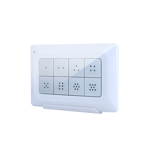

Ich habe 6x Remotec Scene Master laufen. Die Geräte sind recht kompakt aber funktionieren problemlos. Man kann über Homey jede der 8 Tasten 3-fach belegen (1x drücken, 2xdrücken, lang drücken) wodurch man 24 Möglichkeiten erhält (auf der Homepage steht nur 16 aber die dreifachbelegung geht bei Homey). Die Batterie hält ewig und eine Wandhalterung ist dabei. Einziges Manko in Deinem Fall : gibt es soviel ich weiß nicht in schwarz.

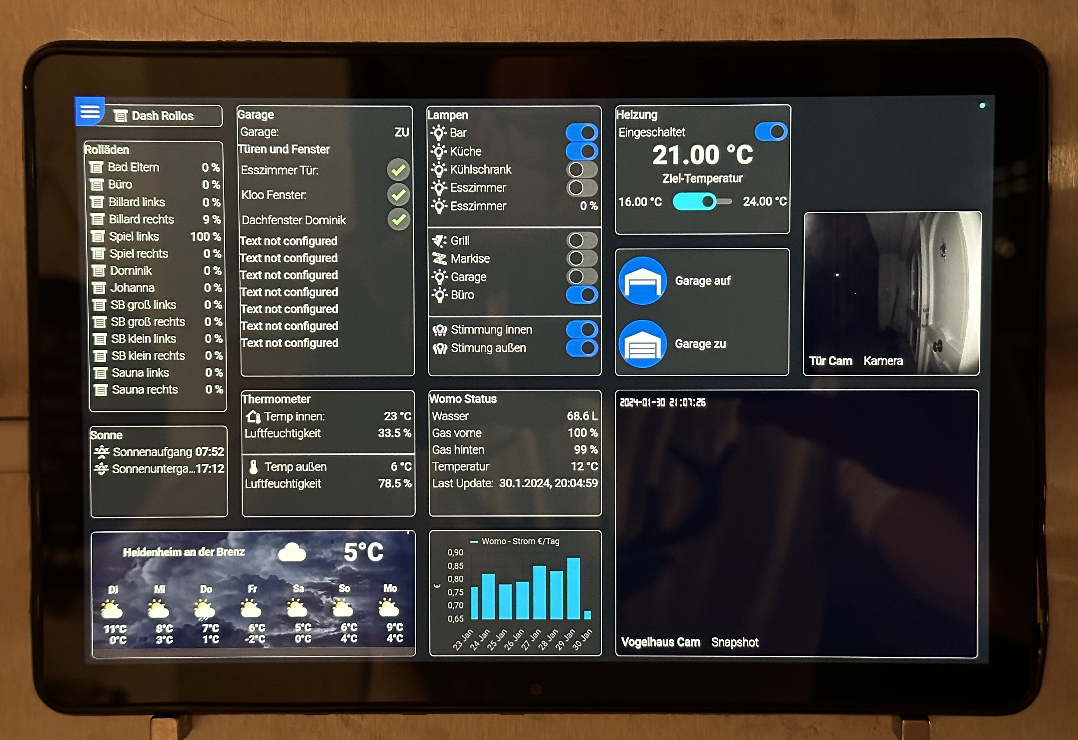

Alternativ was hältst du davon?
das schaut gut aus!
… und funktioniert auch gut und ist billig.
130€ für das tablet und 7€ für fullykiosk app.
Sorry, ich bin Newbie - was für eine Software läuft denn auf dem Tablet (neben der Kiosksoftware), um diese Oberfläche in Verbindung mit einer Homey Umgebung anzeigen zu können?
Da läuft nur eine Website die ein Dashboard anzeigt. Erstellt mit der homey App Dashboards.
Hm, kurze Frage, man will vlt. nicht überall ein Dashboard über Tablet anlegen, in manchen Räumen bei uns gibt es halt nur 5-6 Schaltmöglichkeiten, die vor Ort gemacht werden sollen.

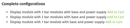

Ich habe mir die Seite mit dem Button+ mal angeschaut, grundsätzlich interessant, aber wo/wie kann man dort das gute Stück ordern? Ich finde nur Teile/Einzelkomponenten. Ich würde einfach gerne ein komplett/fertiges Gerät bestellen. Oder habe ich da noch eine Bestellseite übersehen?

Der Button+ ist halt ein modulares System was man entsprechend seinen Anforderungen anpassen kann. Auf der verlinkten Seite kann man aber auch direkt vor konfigurierte Sets ordern:
Button +
