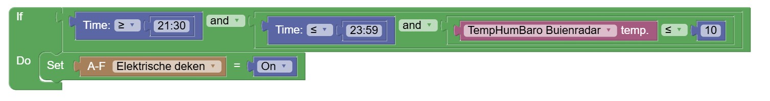

Beste Homey gebruikers. Ik ben nieuw op dit forum want ik heb sinds 2 weken een Homey Pro en wat een geweldig apparaat.
Ik had een NAS draaien met Domoticz en kan daar veel mee doen maar de gehele integratie van Homey is heel mooi en veel beter. Ik heb alleen wel wat moeite met een bepaalde schakeling maken wat ik al in Domoticz prima draaiend had. Hieronder 2 foto’s uit domoticz en Homey. Wat doe ik verkeerd zodat de deken tussen bepaalde tijdstippen aangezet wordt zodra de temperatuur dat vereist?
Ik had het wel voor elkaar dat hij aanging op een vast tijdstip (22:15) maar als de trigger temperatuur op dat moment 11 graden is dan gaat hij in de tussentijd niet alsnog later aan als in de tussentijd de temperatuur daalt.
Misschien dat jullie willen helpen om mij te leren hoe de flows werken wnat ik denk dat ik wat verkeerd doe.
Homey flows werken met een trigger start.
If Time between 21:30 and 23:59 bestaat in homey dus niet.
Je zult een echt “momentane” trigger moeten gebruiken.
In jou geval zal dat bijv zijn:
IF temphumobuienradar has changed AND temp<10 AND time is between 21:30~23:59 THEN zet deken aan
En je dan een tweede trigger voor als de temp al <10 is : IF time is 21:31 die kan je dan aan bovengenoemde AND knopen. (De tijdsconditie is dan wat nutteloos)
Hartelijk dank voor je bijdrage. Ik heb weer wat te experimenteren. Is even een andere manier van denken t.o.v. Blocky maar zeker niet onlogisch.
