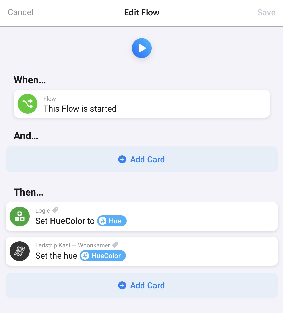

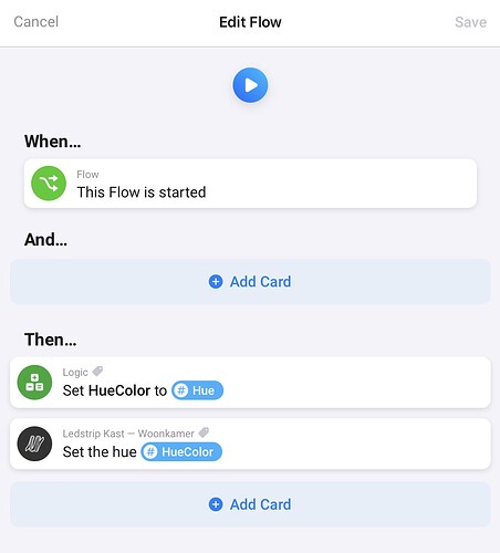

Zoiets als dit:
Met “set temperature” kun je ook een tag meegeven.
Edit: ik kan geen Smart Life app vinden voor Homey of Homey Pro. Welke app gebruik je daar en welke RGB controller stuur je aan?
