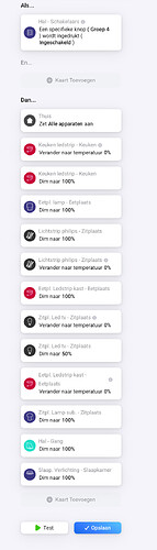

Ik heb een flow gemaakt waarbij ik graag alle lampen laat aangaan op kleurtemperatuur 0% erop maximale helderheid.
Alles werkt geen probleem MAAR kan dit volgens jullie ook eenvoudiger !
Ik doe het ook zo ik gebruik hetvoor alarm alle lampen aan op 100% en kleurtemperatuur ook dus ik wil ook wel weten of het anders kan maar ik denk het niet.
