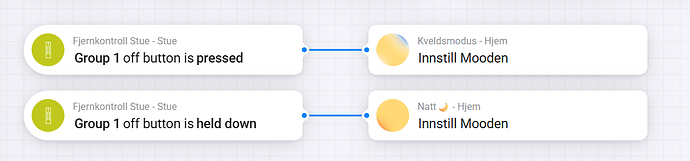

Den enkleste mĂ„ten Ă„ dimme/slĂ„ av mange lys samtidig pĂ„ er nok Ă„ opprette to ulike “Mood” (stemninger/moduser):
-En hvor du setter Ăžnskede lys til 25% lysstyrke
-Og en hvor de samme lysene slÄs helt av.
Disse modusene (Mood) kan du enkelt aktivere i appen eller via en Flow som aktiveres via trykk pÄ en fjernkontroll eller bryter.
For eksempel:
-Ett trykk aktiverer “25% modusen”
-Nytt trykk der man i tillegg holder ned knappen i 1sec for Ă„ aktivere “lys av modusen”
Hva som er mulig avhenger litt av hvilken type fjernkontroll/ bryter du bruker og om den stĂžtter flere funksjoner per knappetrykk.
Alternativt kan du lage en “Advanced Flow” som veksler mellom 25 % og av modusen ved hvert trykk pĂ„ samme knapp.
Her er et eksempel pÄ fÞrste alternativ (denne kan ogsÄ lages pÄ mobil appen):
