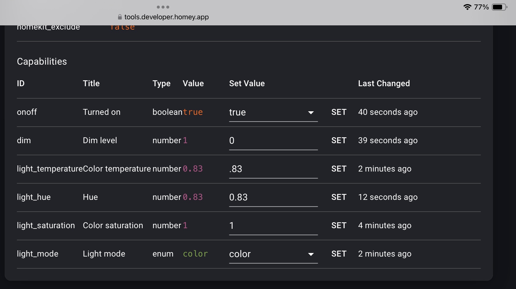

Met de capabilities in de developers tool heb ik volgende geprobeerd:
  1. Zet de Hue lamp aan op paars, zie onderstaande foto.
  2. Zet de lamp uit met capability onoff
  3. Wijzig light_hue in 0,3
  4. Zet de lamp weer aan met capability onoff, de lamp brand nu wéér paars
  5. Klik op alleen op SET van capability light_hue, de lamp brand nu wel groen
Dus het lijkt er op dat als de Hue lamp uit staat, de kleurinstelling genegeerd wordt.
Misschien kun je deze stappen ook voor een Tuya lamp doen?
