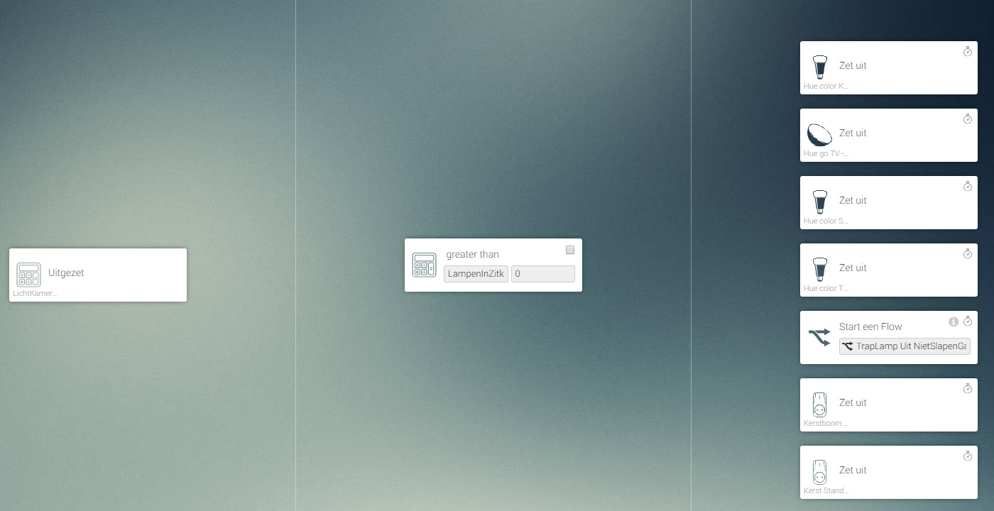

Wat ik irritant vind, is dat als ik 2 lichten in een groep zet dat ze na elkaar aangepast worden. Dus eerst gaat lamp 1 uit, daarna lamp 2.
Is er eigenlijk een optie om gegroepeerde devices echt tegelijkertijd aan te passen?
