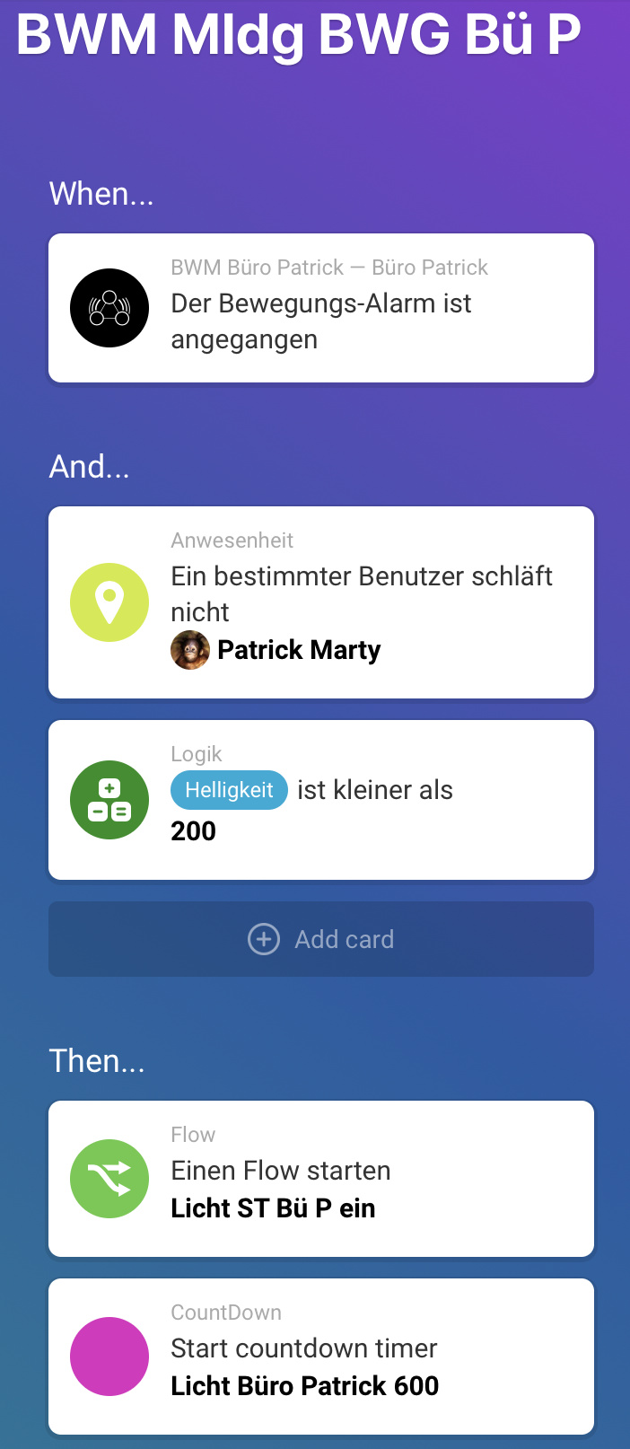

Danach steuere die Lampen mit Flows wie folgt:
Zuerst die beiden Flows zur Bewegungssteuerung
Bewegung erkannt:

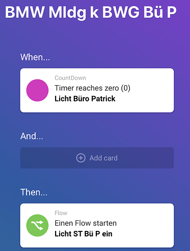

Ende Timer:

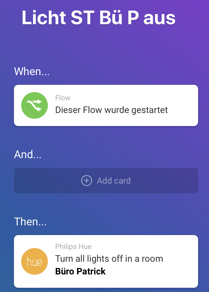

Nun wird der erste Flow bei Bewegung gestartet:
Wenn Timer den Wert 0 erreicht, wird der nächste Flow gestartet:
FĂĽr den Timer nutze ich die Countdown App. Funktioniert bestens.
