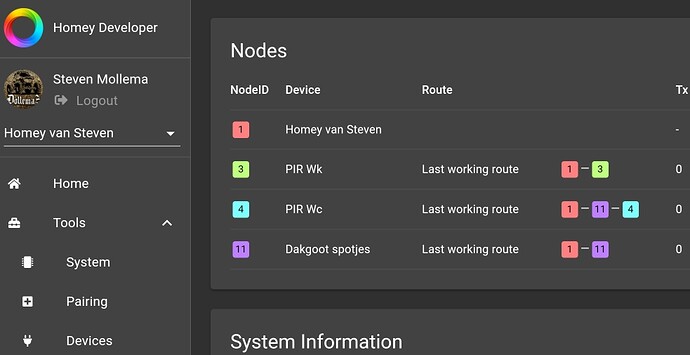

Bij mij zwave apparaten staat “lost working route” hoe kan je dit herstellen?
Ik heb nog steeds vaak dat mijn dimmer wel in 1x aan gaat maar niet wil dimmen, dan moet ik meerdere keren de opdracht geven.

Inmiddels weer wat verder en de wanhoop nabij. Uiteindelijk heb ik het zwave netwerk in de Homey gereset. Ik kreeg namelijk steeds te zien dat de verbinding niet tot stand kwam. Mogelijk door eerder niet juist geinstalleerde zwave spullen. Ik ben nu een beperkt aantal apparaten kwijt maar dat is op zich geen probleem. Ik heb de qubino mini dimmers gereset naar fabrieksinstellingen. Noodaansluiting gemaakt met stekkersnoer, schakelaar en lamp. Qubino aangesloten. Afstand tot homey 10cm. Apparaat toevoegen gekozen. Qubino app gestart. Dimmer aangeklikt. Stroom op dimmer. Lamp gaat branden en er wordt gecalibreerd. Eerste stap installatie geslaagd. Voor de tweede stap moet je de dimmer 3 x uit en aan zetten binnen 3 seconden. Hopeloze procedure. Ik heb de button gebruikt op de dimmer (mag eigenlijk alleen bij zwakstroomaansluiting maar het werkt wel!!). Tweede installatiestap wordt met succes doorlopen en dimmer is geinstalleerd. In de developertools wordt de dimmer als node 2 zichtbaar. Dat ziet er goed uit! Alle mogelijke zaken getest in de testopstelling. Alles werkt. Aan, uit dimmen prima. Stroom er af stroom er weer op en de dimmer meld zich weer in het netwerk (even blauw lampje en daarna continu groen). Alles blijft werken. Helaas te vroeg gejuicht! Dimmer afgekoppeld en in plafonddoos gezet. Stroom er op. Het werkt! Maar helaas 1 minuut daarna is de dimmer “unreachable”. Het gekke is dat als ik de stroom er af haal en weer er op zet de dimmer ongeveer 1 minuut goed werkt en dan is ie weer weg. In een eerdere configuratie had ik o.a. 2 fibaro slimme stekkers. Ook dichtbij aangemeld en vervolgens helemaal op de zolder aangebracht t.b.v. wasmachine en droger. Verder heb ik geen zwave apparaten in huis. Dat werkt feilloos. (nu niet meer vanwege de reset zwave netwerk op homey, maar dat komt wel goed denk ik) Ik weet niet meer wat ik moet doen. Ik heb de qubino dimmers aangeschaft vanwege de geringe omvang. Die heb ik nodig omdat ik de plafonddoos weinig ruimte heb en de qubino net past. Ik denk dat ik de plafonddozen maar ga aanpassen zodat er zigbee dimmers in passen. Of zie ik iets over het hoofd? Ik hoop dat u nog iets voor mij kunt betekenen. Fijne avond nog!!

Zou ook nog kunnen dat de afstand tussen Homey en de dimmer te groot is, je kan proberen een z-wave apparaat er (tijdelijk) tussen in te plaatsen b.v. een slimme stekker.
Dus heb ik de Homey op een ander stopcontact gezet. En zowaar het werkt en blijft ook werken. Dus als probeersel zet ik Homey weer terug naar zijn (of is het haar?) eigen plekkie. Wat denk je? Uitvallen dus! Heel vreemd. Weer terug naar het alternatieve stopcontact en het werkt gewoon weer. Rara politiepet. Dus weer terug naar eigen plek. En ja hoor weer uitvallen. Toen heb ik de Homey ongeveer 1 meter verder weg gezet omdat ik een vermoeden kreeg. En zowaar alles werkt. Ik monitor dat dan de developertool door een testsignaal te zenden en te kijken of de dimmer reachable is. Homey weer terug gezet naar oude plek. Rampspoed; weer niet bereikbaar. Paar keer herhaald, reboot helpt natuurlijk ook niet. Toen heb de Homey op de oude plek laten staan en de plug uit mijn Google assistent getrokken. En daar was de dimmer weer!! De Google assistent is de boosdoener; die staat dicht bij de Homey, 10 cm of zoiets. Toen wilde ik zeker weten of dit de oorzaak was dus Google assistent weer aangesloten. Ja, en wat denk je? Alles blijft tot nu toe werken. Dus een herstart van de assistent heeft mogelijk het probleem opgelost. Ik zal bij wederom uitval dit jullie laten weten, ik denk dat ik dan de Homey naar een andere plek zet. Dus Google assistent verminkt kennelijk het zwave signaal??? Als leek begrijp ik hier helemaal niets van zeker niet als na een herstart van de assistent het (tot nu toe) werkt. Maar ik wilde jullie deze info niet onthouden want het is mogelijk een oplossingsrichting ook voor andere gebruikers. Misschien moet ik een nieuwe topic openen hiervoor? Fijne dag en reuze bedankt voor het meedenken!
