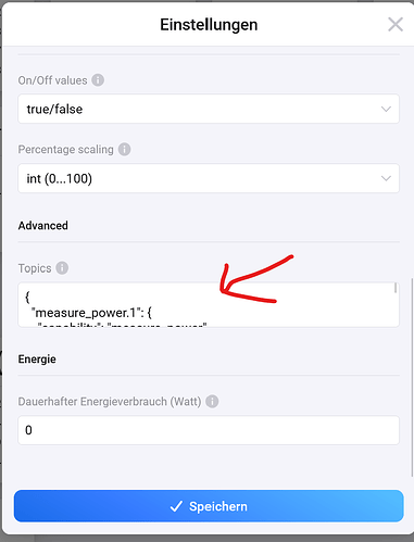

Über “Einstellungen” kann man aber im nachhinein noch anpassungen vornehmen. Aber nicht über die Eingabefelder wie beim anlegen, sondern nur über den Topics EIntrag bei den einstellungen.

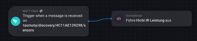

Wenn ich den Flow dann teste erscheint aber folgende Fehlermeldung bei der Homey Script Flow Karte:
Es scheitert also scheinbar an der Übergabe des MQTT Topics bzw. des Inhaltes des JSON-Strings an das Script.
Weiß jemand Abhilfe?
payload ist nicht definiert bei dem Skript.
Eine Input-Variable musst du verwenden mit:
const jsonString = args[0];
Dazu musst du dein Skript mit dieser Karte aufrufen und den Tag der MQTT-Client-Karte einfügen:
Bisschen schlecht übersetzt…

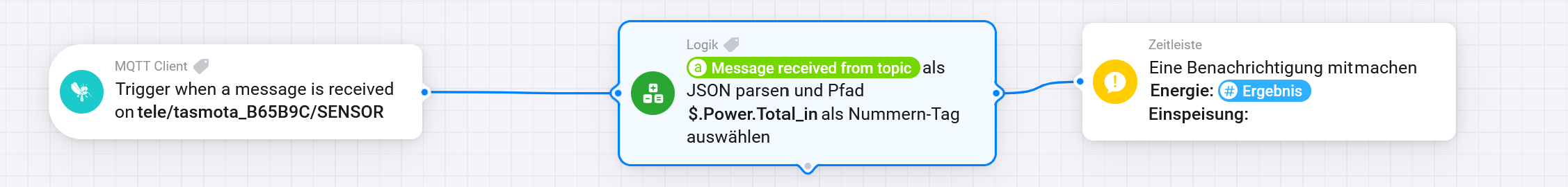

Es gibt auch bei den Homey Logik Karten eine für JSON
ohne $. funktioniert es übrigens auch.
Dann müsste das Script aber geändert werden. In dem ChatGPT Script wird der Wert ja direkt in eine Variable geschrieben. Mit der von Dir gezeigten HomeyScript Flow Karte wird der Wert aber als Ergebnis zurückgegeben und dann in einer weiteren Logik Karte in eine Variable geschrieben:
So eine Logik Karte meinte ich auch und es funktioniert auch. Perfekt! :+1:

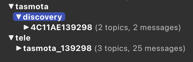

Eine Frage hätte ich allerdings trotzdem noch. Weiß jemand warum der Tasmota IR Lesekopf 2x im MQTT Explorer auftaucht?
Wie man anhand der Anzahl der messages erkennen kann, werden die Daten im oberen MQTT Gerät tasmota nicht aktualisiert, im unteren tele schon.
Zuerst dachte ich, dass das Gerät tele von Home Assistant kommt. Aber wenn ich die HA MQTT Integration deaktiviere, werden die Werte im MQTT Explorer trotzdem aktualisiert, in HA selber aber nicht mehr. Der MQTT Broker läuft auf Homey.
Kann ich leider nicht beantworten. Sieht bei mir aber genauso aus.
Du nutzt aber nicht Home Assistant, oder?
ja, ich benutze auch Homeassistant.
Hm, okay. Ich dachte zuerst, dass das Topic tele irgendwie von HA kommt. Habe HA gerade aber mal vollständig runtergefahren und abgeklemmt und das Topic tele wird trotzdem weiterhin aktualisiert. So soll es auch sein.
nein, Tele kommt von tasmota.

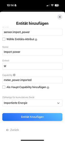

Beim WR ist es eigentlich nicht viel anders. Da es sich aber um ein SmartMeter mit Energie-Import und -Export handelt, werden in dem Beispiel die Capabilities meter_power.imported und meter_power.exported genutzt. Diese gibt es für einen WR natürlich nicht, sondern nur der Ertrag in kWh. Deshalb muss man für die entsprechende Entität in dem gekennzeichneten Feld die Capability meter_power auswählen.
Das darauffolgende Drop-Down Feld Meter type for cumulative device sollte dann erst gar nicht erscheinen bzw. sollte vernachlässigbar sein.
In den erweiterten Geräteeinstellungen müssten in dem Abschnitt Energie die Parameter Kumulative Energiemessung und In Gesamtenergie einbeziehen noch auf Ja geändert werden. Als Geräte-Typ müsste Sensor ausgewählt werden.

Danke - das mit Import und Export ist mir noch nicht klar. In HA habe ich die Entitäten Sensor.import_power bzw. Sensor.export_power.
Damit gibt er mir im Energy DB dann aber offensichtlich falsche Werte aus.
Das meinst du vermutlich oben - wie bekomm ich das hin? VG
Wird Import/Export von einem Batteriespeicher übermittelt? Oder wo kommen die Entitäten her?
… das ist eine gute frage. ich war immer davon ausgegangen, dass das Netzimport/netzexport ist!?
