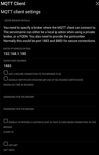

MQTT Client Settings:
Aktuelle benutzte ich beide MQTT Apps nur hierfür - wenn das auch mit einer geht (so meine ich das verstanden hau haben), dann würde evtl. ja schon eine Fehlerquelle rausgenommen…?

Bzgl. der MQTT Konfiguration. Meine sieht wie folgt aus:
Warum ich bei DISABLE PASSWORD HASHING (NOT RECOMMENDED) einen Haken gesetzt habe, kann ich gar nicht sagen.
Beim Client fehlt bei Dir mMn der User und das Passwort vom Broker. Deshalb verstehe ich nicht, warum Dein Flow generell funktioniert, nur der Timeline Eintrag nicht… :thinking:
Das es trotz fehlendem User funktioniert wird daran liegen, dass beim Broker die Option “Disable User Authenfication” gecheckt ist. Das Wording der Konfiguration ist nicht sehr intuitiv…

Eine Frage noch: Wozu benutzt Du den LWT? In einem Flow?
Bei der Timeline gibt es auch ein Rate-Limit. Wenn du zu schnell zu viel reinschreibst, dann wird das irgendwann geblockt.
Das wäre definitiv eine Erklärung dafür, warum der Flow dennoch funktioniert.
Keine Ahnung. Ist der Haken nicht standardmäßig gesetzt? Ist schon so lange her, als ich die MQTT Client App konfiguriert habe.
