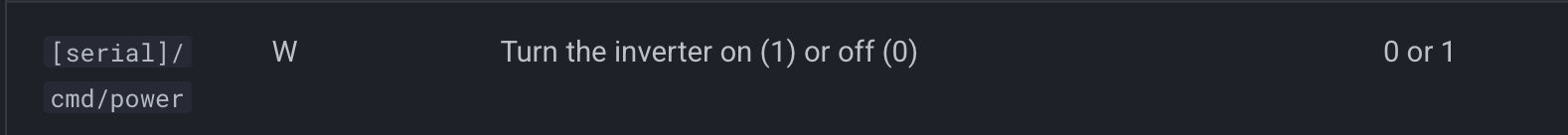

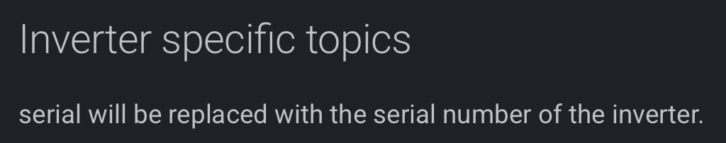

Okay, hab’s in der OpenDTU Doku (Link) gefunden:
So müssten dann die entsprechenden Flow Karten aussehen:
Bitte kontrollier aber, ob die Seriennummer stimmt.

Man muss die Seriennummer des Wechselrichters nehmen, nicht die der DTU:
Ich kann Dir natürlich nicht genau sagen, welche Seriennummer das ist, welche ich im Flow verwendet hatte.

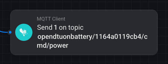

Hier der Flow (Seriennummer vom HM800)

Habe meinen WR gerade selber mal per Flow aus- und wieder eingeschaltet:
(Befehl zum Einschalten als Beispiel)
Hat problemlos funktioniert, allerdings im laufenden Betrieb.

Ich vermute, dass der MQTT Befehl nicht korrekt ist.
Habe mal einen anderen Befehl gesendet, der wurde aber auch nicht ausgeführt
