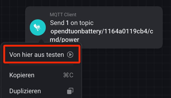

Hast Du das Topic mal kontrolliert, ob am Ende eventuell noch ein Leerzeichen angefügt ist?
Oder hast Du nur die reine MQTT Client Flow Karte mal ohne die Sonnenkarten ausprobiert? Wenn man mit der rechten Maustaste auf die Karte klickt, öffnet sich ein Menü:
Moin Dirk,
habe ich so gemacht wie beschrieben, hat aber auch nicht geholfen.Leider..
Hm, dann weiß ich auch nicht weiter, sorry.
Dennoch kann ich mir nicht vorstellen, dass es an Deiner openDTU an und für sich liegen soll. Eventuell stimmt irgendetwas mit der MQTT Konfiguration nicht, also innerhalb der openDTU, des Homey MQTT Broker/Server und oder der Homey MQTT Client App.
Nutzt Du eventuell parallel Home Assistant? Wenn ja, dann könntest Du in HA versuchsweise mal den Mosquitto Broker installieren, und über diesen die MQTT Kommunikation laufen lassen.
Oder Du schilderst auf GitHub im Diskussionsbereich von openDTU mal das Problem, vielleicht hat jmd. eine Idee.

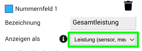

Damit Homey weiß um welche Art von Werten es sich handelt, z.B. um Leistung (W), Energie (kWh), Temperatur (°C), Bodenfeuchtigkeit (%), etc., muss man den Werten entsprechende Eigenschaften zuweisen, die s.g. Device Capabilities. Mit dieser Zuweisung werden automatisch die richtigen Symbole dargestellt. Du musst die Symbole also nicht manuell zuweisen.
Eine Liste aller aktuell verfügbaren “Gerätefähigkeiten” findet man im s.g. Homey Apps SDK v3 Handbuch im Abschnitt Device Capabilities (Link).
Bitte also Deinen Nummerfeldern im AVD folgende “Gerätefähigkeiten” über die Auswahlliste bei Anzeigen als zuordnen:
  • Alle Nummernfelder die Leistung (W) anzeigen sollen → Leistung (sensor, measure_power)
  • Alle Nummernfelder die Energie (kWh) anzeigen sollen → Energie (sensor; meter_power)
  • Alle Nummernfelder die Temperatur (°C) anzeigen sollen → Temperatur (sensor; measure_temperature)
Hier mal ein paar Beispiel Screenshots:

Vermutlich hast Du Deine Flows nicht entsprechend angepasst bzw. noch keine neuen Flows erstellt. Die Daten des Wechselrichters müssen ja per Flows in die einzelnen Felder des AVDs reingeschrieben werden. Und wenn Du Änderungen vorgenommen hast, bzw. in Deinem Fall vermutlich zwei neue Nummerfelder hinzugefügt hast (Leistung Modul 2 & Temperatur des Wechselrichters), dann musst Du für diese neuen Felder natürlich auch entsprechende Flos erstellen.
Meine Screenshots dienten übrigens nur als Beispiele für die Einstellungen der einzelnen “Gerätefähigkeiten” Leistung (W), Ertrag/Energie (kWh) und Temperatur (°C).
Die solltest Du jetzt eigentlich nicht 1:1 übernehmen, sondern in Deinem vorhandenen AVD entsprechende Einstellungen bei den Nummernfeldern bei Anzeigen als vornehmen.
