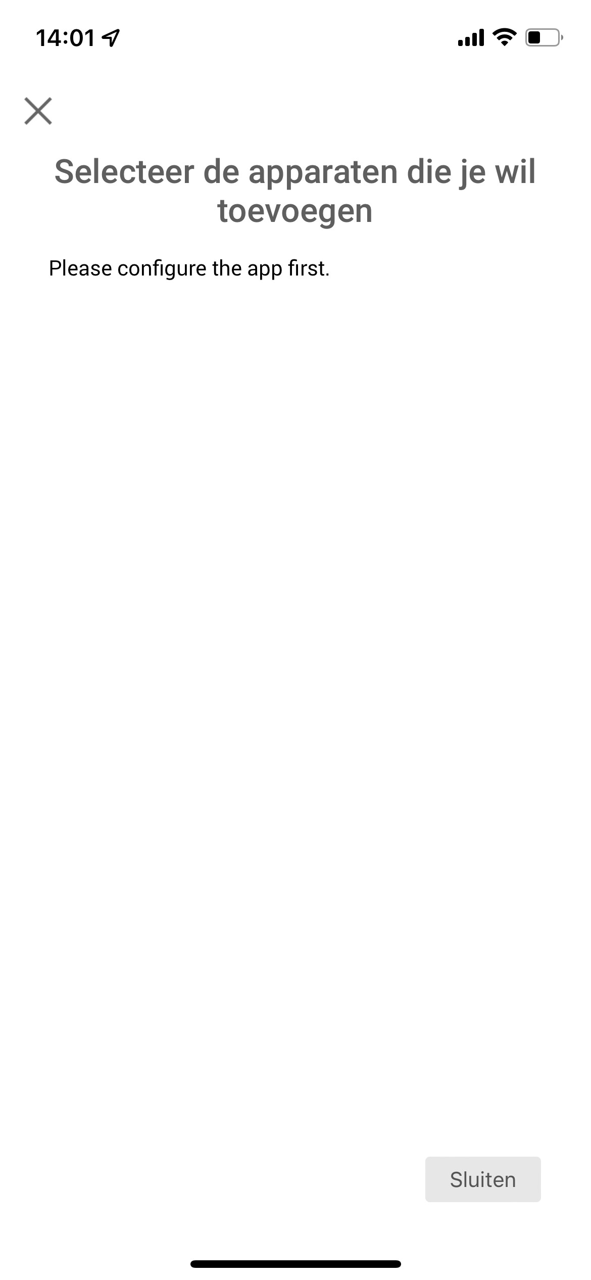

Bij het in de Home app toevoegen van de stekkers in de Tuya Cloud app, blijf ik nu hangen bij de opmerking dat ik de app nog moet configureren.
Naar mijn beste eer en geweten heb ik dat correct gedaan met de sleutels verkregen via het op het Tuya LoT platform aangemaakte project op een West-Europese server. Ik heb ook de app herstart, zelfs mijn iPhone12 helemaal uit en weer ingeschakeld, maar dat helpt allemaal niet. De grote vraag is nu, waar gaat het bij me mis. Nog aanvullende suggesties?

De Tuya configuratie is wel de ingewikkeldste denk ik, naast die vd Ggl Nest bijv. Dat ligt aan Tuya trouwens, niet aan de ontwikkelaar van deze top app.
Nadat hij gekoppeld is in de mobiele app, hoef je juist niets te doen, behalve toevoegen aan Homey in de Tuya Cloud app. Niets resetten dus.
Tuya Cloud haalt de gegevens uit je Tuya account in “de cloud”, niet rechtstreeks van de smartstekker zelf.
Dit dient de Centraal Europese server te zijn. Dit kun je wijzigen op iot.tuya.com, door je account te editen

Ik heb alles nog eens opnieuw ingevoerd, met de in het Lot Platform verkregen projectsleutels. ook een nieuw project geprobeerd.Ik heb inderdaad de QR code gescand met de Tuya Smart app.
Ook de invoer van accountnaam, wachtwoord en sleutels op juiste invoer gecontroleerd…
EUREKA!!! Eindelijk toch gelukt. Bij de Tuya Cloud instellingen in de Homey app had ik nog de verkeerde mobiel app gekozen. Niet de Smart Life, maar de Tuya app is van toepassing.
Bedankt voor de hulp en vooral het geduld. Fijn dat je me geholpen hebt. Zonder was ik er meer dan waarschijnlijk niet gekomen…
