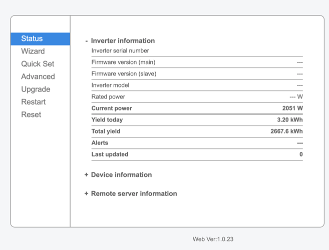

De Omnik convertor heeft een lokaal benaderbare interface. Die ziet er als volgt uit:
Deze geeft alle data weer die ik graag wil zien: de huidige opwekking van energie (current power) en de totale opwekking vanaf installatie omvormer (total yield). Eigenlijk ben ik hiermee al helemaal voorzien :slight_smile:
