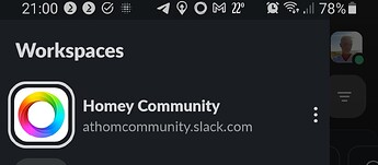

@Bako @Daan201
Dat kan idd niet waar zijn.
Neem ajb (nogmaals) contact op met Athom support.
Posten op het Homey channel op Slack is ook een idee, daar zijn onregelmatig div. Athom medewerkers actief
Forum leden kunnen je met deze problematiek niet helpen ben ik bang.
