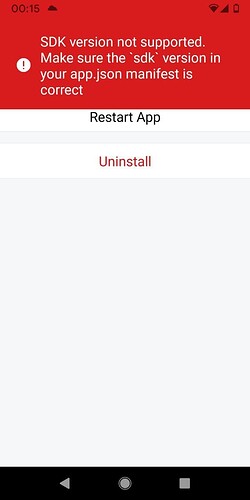

de (aangepaste) Netscan app werkt niet meer na de update van Homey naar 5.0
ik krijg een melding in de homeyapp als ik die wil starten
Zie plaatje
weet iemand hoe dit opgelost moet/kan worden?
Wachten totdat iemand de app helemaal herschrijft naar de nieuwe SDK voor Homey v5.
er is inmiddels een nieuwe app net scan die werkt voor de nieuwere firmware…
Kun je vinden in de store als je zoekt op net scan
