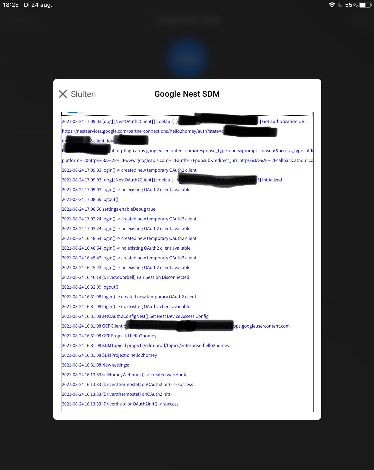

Ik heb hetzelfde probleem als terrorpaki en Wim_van_Bezouw: De installatie lijkt goed te gaan, maar als ik in de app wil inloggen krijg ik “Er is iets misgegaan - Please contact the developer of this app if the issue persists.”
Uit de draad meen ik te begrijpen dat de app alleen werkt met Google accounts, en niet met Nest. Ik gebruik inderdaad mijn Google account om in de Nest-app in te loggen, maar toch werkt het dus niet.
Ik heb alles al een keer weggegooid (SDM-app, GCP-project en Device Access) en ben weer opnieuw begonnen, maar toch lukt het nog niet.
De app zegt overigens wel dat ik ingelogd ben. Hieronder de logging van wat er gebeurt als ik eerst uitlog, en dan weer probeer in te loggen.
2021-08-24 17:09:03 [dbg] [NestOAuth2Client] [c:default] [s:xxxxxxxxxxxxxxxxxxxxxxxx] Got authorization URL: Sign in - Google Accounts
2021-08-24 17:09:03 login() → created new temporary OAuth2 client
2021-08-24 17:09:03 [dbg] [NestOAuth2Client] [c:default] [x:xxxxxxxxxxxxxxxxxxxxxxxxxxxxxxx] Initialized
2021-08-24 17:09:03 login() → no existing OAuth2 client available
2021-08-24 17:08:59 logout()
2021-08-24 17:08:56 settings enableDebug true
Wat zie ik over het hoofd?
Je moet me iets meer van de log geven, ik kan het nu nog niet zien. Doe je een login wanneer je een device toevoegt of wanneer je de app configureert?
Martin Verbeek
Heb je hier meer aan?
Ik log in via de app. Hebben het ook wel geprobeerd bij het toevoegen van een device, maar dat werkt zoals verwacht ook niet.
sorry, kun je debug uitzetten, ik ben geïnteresseerd wat er gebeurt nadat de auth code ontvangen is, dus idd graag wat meer log die hierna komt

Wat ik nu heb gedaan:
- App gedeinstalleerd
- Homey gereboot
- App opnieuw geïnstalleerd
- Geprobeerd om in te loggen (lukt nog niet)
Debug staat uit, dus ik hoop dat deze logging je iets meer vertelt.
Gebeurt er na 19.17.42 niets??? Ik zie dat de autorisatie gevraagd wordt maar ik zie geen response in de log, ik verwacht nog wat ellende…
