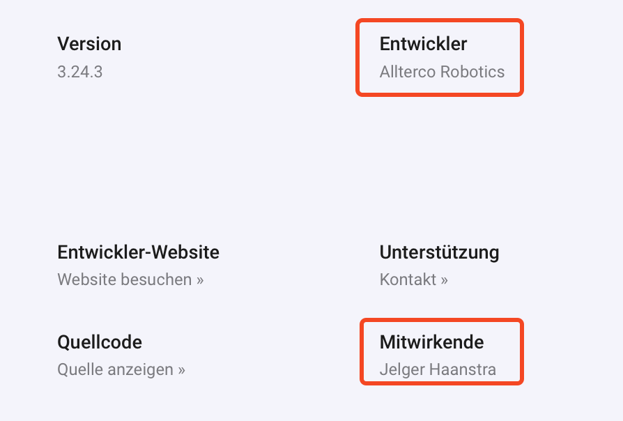

Die Shelly App wird zwar nach wie vor vom ursprünglichen Entwickler gepflegt, Allterco Robotics, also der Hersteller der Shelly Produkte, ist aber offiziell für die App verantwortlich:
Die Gefahr sollte also deutlich geringer sein.

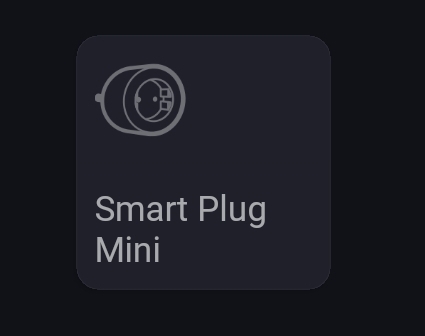

  • Homey early 2023. Der Plug wurde per Matter sofort gefunden und korrekt eingerichtet. Der “Smart Plug Mini” funktioniert mit an/aus, zeigt aber keine Verbrauchswerte an. Vermutlich sind die Verbrauchswerte per Matter noch nicht implementiert.

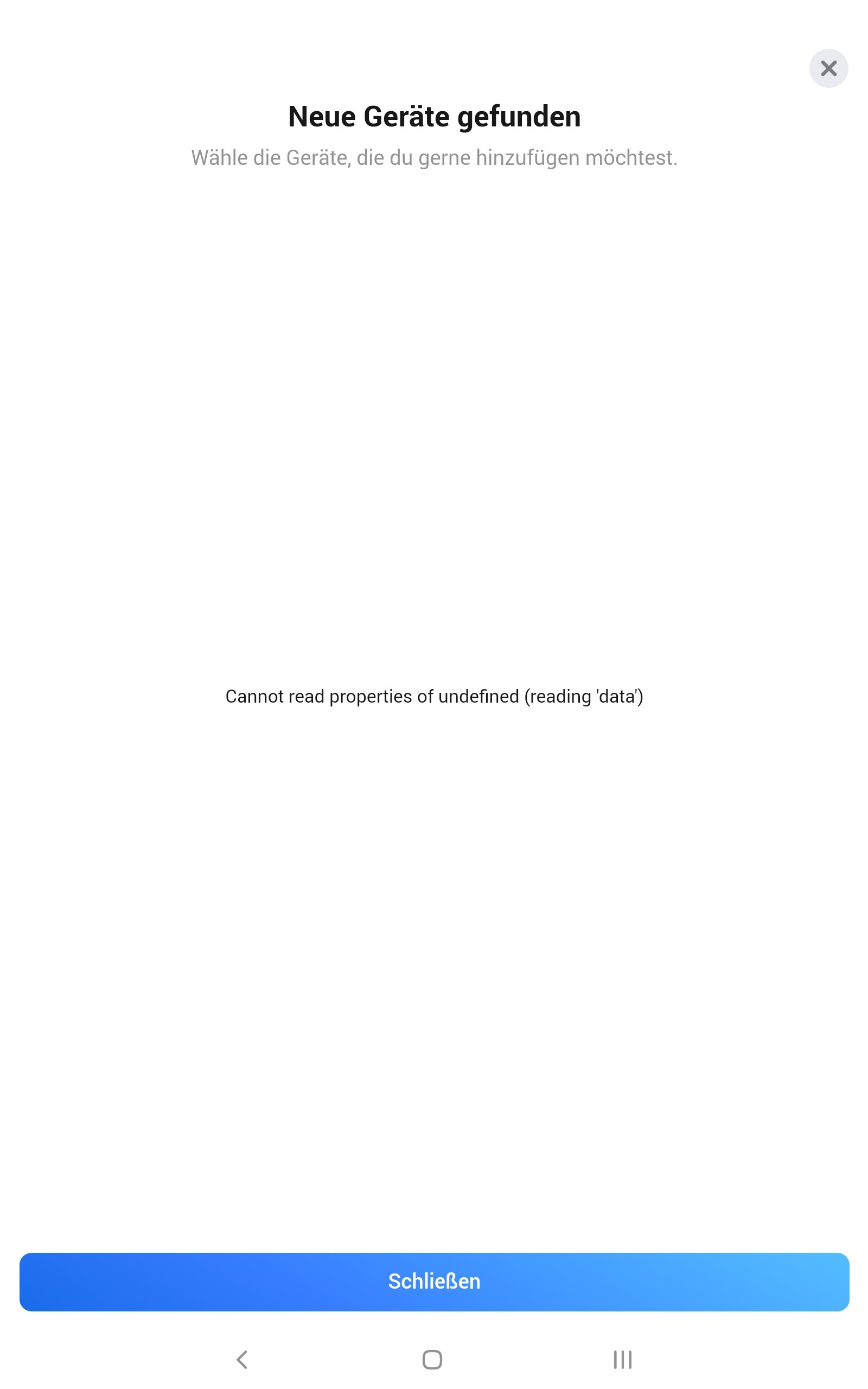

Nein, seit ein paar Wochen funktionieren gar keine Meross Geräte mehr. Weil Meross scheinbar die API geändert hat, funktioniert seitdem die Meross-Homey-App nicht mehr.
Lieben Dank die Deine Mühe.
Sieht also so aus, dass man Meross Geräte beim HP19 abhaken kann, wenn der Entwickler die App nicht an die neue Meross API anpasst. :sleepy:
