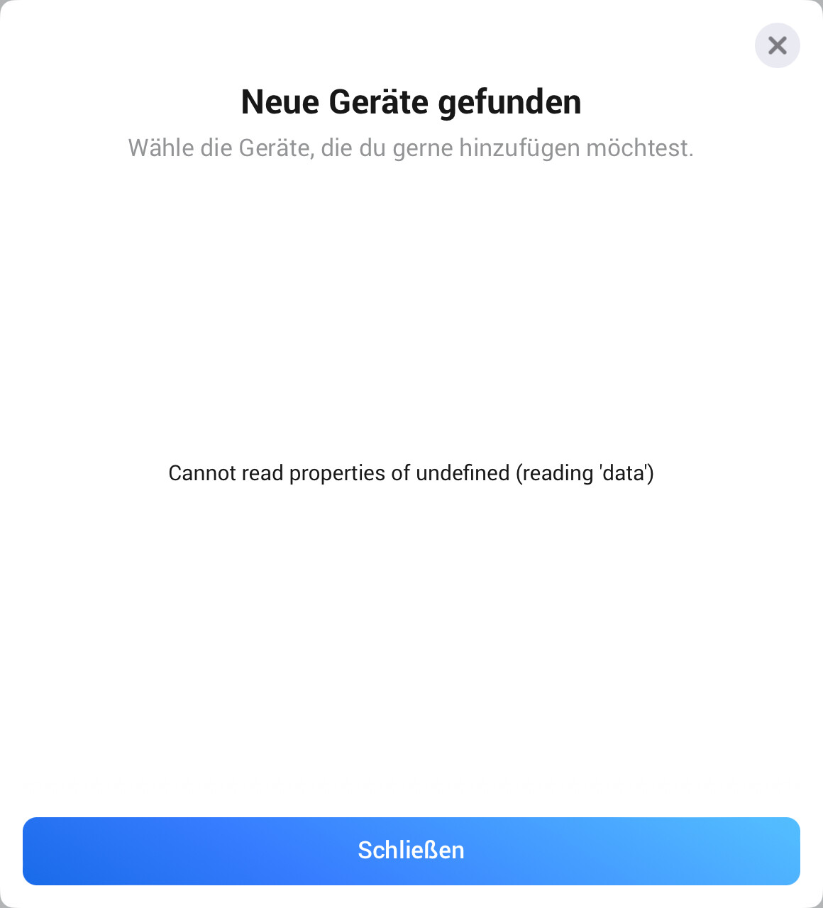

ich schreib hier mal kurz, weil schon wieder was nicht funktioniert und ich mich jetzt wahrscheinlich schon wieder von allen Geräten einer Firma verabschieden kann, weil sie nicht mehr in Homey funktionieren.
Die Rede ist von Meross. Seit einigen Wochen funktioniert die Homey-Meross-App nicht mehr.
Hier im Forum weiß keiner Rat und der App Entwickler antwortet nicht.

Nur die Homey Meross app läuft nicht mehr.
Wenn an der API gebastelt wurde, ist das natürlich nachvollziehbar.
Und wenn der Entwickler der Homey App nicht nachbessert, dann wird sich daran auch nichts ändern.

Das ist nicht nur nachvollziehbar, sondern der alleinige Grund warum die Homey App von jetzt auf gleich nicht mehr funktioniert. Andere Systeme sind von der Umstellung übrigens ja genauso betroffen.
Da die App aber zuletzt erst vor 3 Monaten (6. Okt.) aktualisiert wurde, würde ich den Kopf noch nicht in den Sand stecken, auch wenn der App Entwickler momentan nicht erreichbar ist.

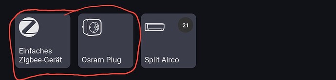

Ich hab bei mir HA, Homey early23 und Homey early19 zur Verfügung.
In meiner Krabbelkiste gibt es auch noch zwei Zigbee Osram Plugs. Ich teste die Osram mal auf meinem early 2019. Wenn sie funktionieren, leg ich sie dir ins Rücksendepaket mit rein. Vielleicht kannst du etwas damit anfangen. Ich habe alle Plugs gegen Shellys ausgetauscht.
Edit:
Habe eben beide Osram beim early 2019 als generisches Zigbee Gerät ohne App angemeldet. Es dauerte keine 5 Sekunden, bis Homey sie erkannt hat.
