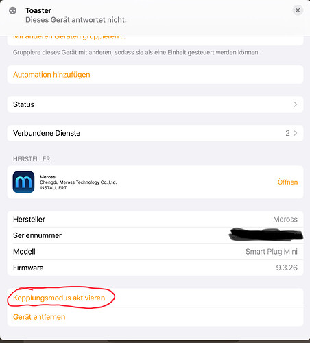

Aber wie komme ich denn in diesen Kupplungsmodus?
Ich halte die Taste am Plug gedrückt, bis die LED grün gelb bringt, dann klicke ich in Home auf “Neues Gerät” und dort steht dann “Suche nach Geräten…”. Aber gefunden wird nichts. :woozy_face:
Du öffnest in der Home App die Geräteeinstellungen, scrollst ganz nach unten - dort auf “Kopplungsmodus aktivieren” tippen:
Danach kommt ein Popup mit dem Matter-Code zum Pairing. Den Code merken und dann in die Homey-App. Dort neues Gerät hinzufügen → Homey → Matter. Dann kommt der Dialog mit der Auswahl gefundener Geräte. Ich musste dort manuelles Hinzufügen auswählen und den Code eingeben. Dauert ein paar Sekunden - dann ist das Gerät in Homey verfügbar.

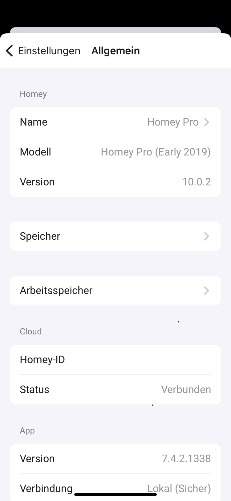

Dort gibt es bei mir aber kein “Matter” :sleepy:
Hab die aktuelle Firmware:
Matter wird nur vom Homey Pro (early 2023) unterstützt.
