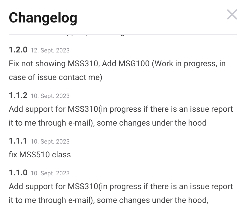

Funktioniert jetzt, mit der neuen Version 1.2.6 der Meross App.
Zur Info, es ist die Testversion:

Nachtrag: Ich habe jetzt gesehen, dass die aktuelle Version (Testversion) die 1.2.6 ist, die bei mir ständig crashed. Aber erst diese Version kann wohl die MSS310 verarbeiten?! Habt Ihr auch diese Abstürze, die ein Hinzufügen neuer Geräte verhindern?

Die Meross App ist zur Zeit völlig unbrauchbar und funktioniert einfach nicht. Alle angelernten Geräte funktionieren nicht mehr. Meross hat seine Api geändert und ein Update der App ist notwendig.
