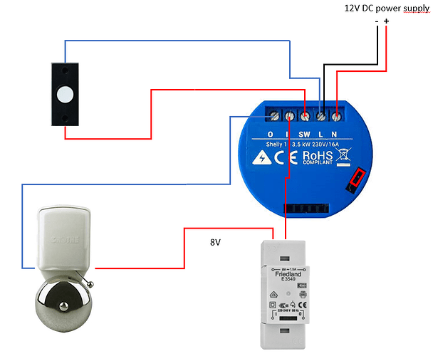

Also ich wolle an die beiden Klingeltaster oder nur einen an einen Kontakt hängen, der dann im Garten bimmelt - damit man weiss wann der Geldbriefträger an der Haustür steht.
Ich könnte die Schaltspannung vom Klingeltaster von 12AC auch im Keller abfangen, von dort gehts zum Gong.
Eine Lösung wäre ein 12V AC-Relaismodul was z.b. einen Shelly schaltet.
BWM o.ä. fällt aus, zu viele Tiere oder Kinder die hier rumlaufen. Mus schon am Kingeltaster hängen.
Leider ist der Klingeltaster nur 1polig sonst wäre es einfacher.
Was fällt euch denn noch ein?
Ich habe die Spule einer alten Klingel angeschlossen und direkt daran einen Aqara Fenstersensor befestigt.
Wenn es klingelt, schaltet die Spule den Reedkontakt des Sensors.
Das ist die wahre Physik … :wink: :+1:
Genau, kann so einfach sein :grin:
Die kleinen Aqaras sind schon sehr praktisch.
den alten (rund) Shelly one kann man auch mit 12V DC betreiben - müßte man noch einen Gleichrichter davor basteln … :thinking:
Sind schon andere drauf gestoßen …
Sowas vielleicht ?
… ne geht ja nicht Denkfehler. Ich muß ja auch mit dem Klingeltaster (AC) den Shelly schalten.
