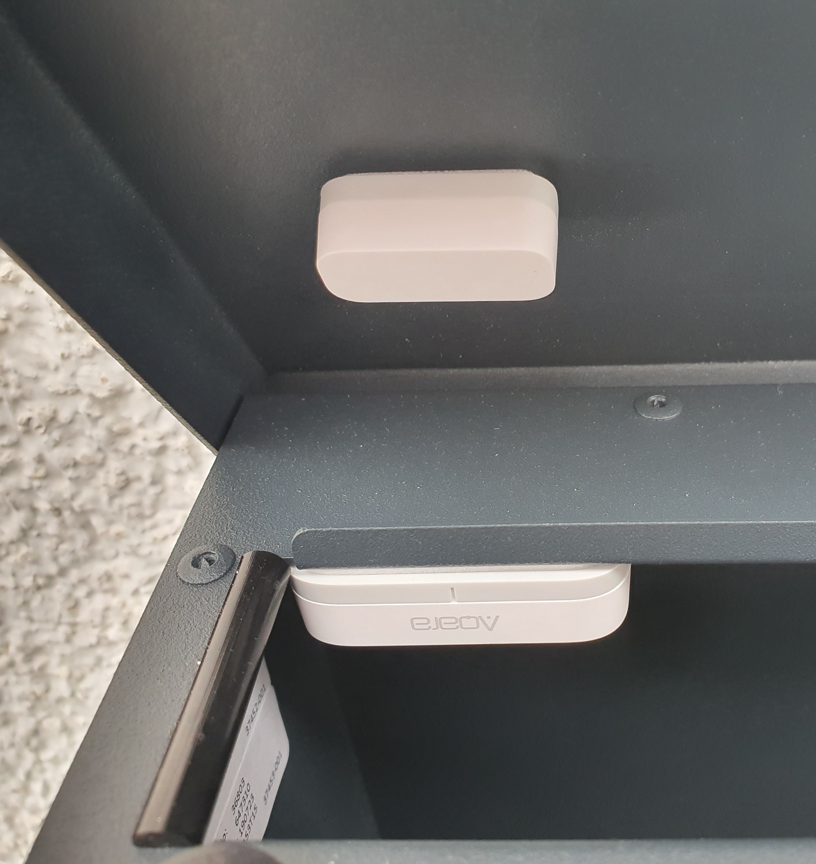

Ich habe einen Aqara Fenstersensor im Briefkasten. Funktioniert schon ewig. In dem Moment, wenn der Alarm an Ho.ey gesendet wird (Ă–ffnen) ist die Klappe offen und der Sensor kann senden.
Siehe hier:
hallo RonnyW, es reicht, dass die Klappe nur ein wenig angehoben wird?
Bei mir ja, 2cm genügt. Das ist auch der Abstand, wo spätestens der Sensor auslöst.

Unter dem Magnet habe ich ein kleines DistanzstĂĽck (3D-Druck) zwecks optimaler Positionierung.
Ich habe das genau so wie @DirkG gelöst, aber mit einem Aqara Tür-/Fenstersensor und ohne Antenne! Funktioniert seit einem Jahr problemlos. Natürlch muss das ZigBee Netz am Briefkasten vorhanden sein. Zusätzlich macht meine Kamera einen Snapshot, wenn der Sensor reagiert. Beim öffnen des Briefkastens bekomme ich von Homey eine Nachricht und einen Snapshot per Telegram. So kann ich sehen, ob der Postbote da war oder meine Frau reingeguckt hat.

Bei mir sieht das so aus:
Die Bilder lassen mich vermuten, dass es sich um ein Einfamilienhaus handelt. Das sollte von der Reichweite dann kein Problem sein.
So wie deine Klappe aussieht, kannst du entweder mit dem Bewegungsmelder oder auch dem TĂĽrkontakt arbeiten.
