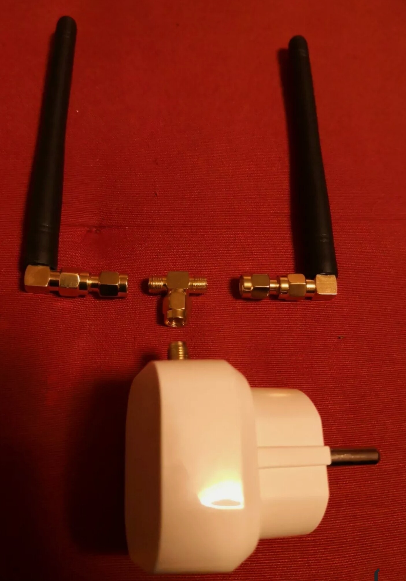

Mach das mit Zwave, da es von Haus aus die bessere Reichweite hat. Jetzt besorg dir einen Aeotec 6 Range Extender.
Dann tu das, wie im folgenden Thread beschrieben.
Das Ganze geht auch mit Booster oder/und Doppelantenne.
Die Leistung ist brutal und versorgt das ganze Haus. Bitte habt aber VerstĂ€ndnis, dass ich das nicht fĂŒr euch bauen kann. Die Haftungsgeschichte ist mir zu heiß.

Zigbee ist schwierig. Es gibt da nur den Ikea Tradfi Repeater, den man nicht zerstörungsfrei öffnen kann. Nach dem Mod muss man den ganzen Repeater in ein neues GehĂ€use packen, weil einfach kein Platz fĂŒr den Pigtail ist.
Nein, 433 MHz hat die schlechteste Reichweite und repeatet auch nicht.
Mit einem lĂ€ngeren Kabel als Antenne, ist es bei einem Bewegungsmelder nicht getan. Die Frequenz muss passen, welche sich mit der LĂ€nge des Kabels Ă€ndert. Der Empfang wĂ€re schlechter als vorher. Ihr mĂŒsst dann zwingend einen Pigtail nach außen legen und eine fĂŒr die Frequenz passende Antenne aufschrauben. Wenn ihr den Aeotec nehmt, haben alle Zwave GerĂ€te etwas davon.

Nicht einfach, da musst du dann mit Koaxkabel und Koaxstecker was machen, so wie das Undetaker
(siehe weiter oben die Fotos) machen.
