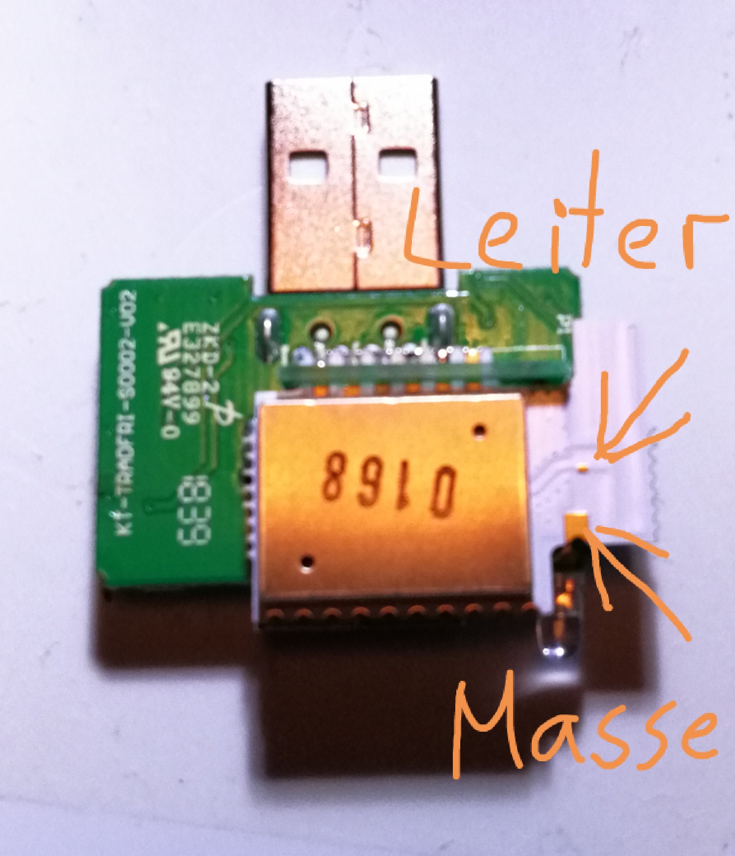

Einer wird im Originalzustand gelassen. Den Zweiten werde ich auf machen, um mir mal das Innenleben anzuschauen. Da Zigbee mit der gleichen Frequenz wie ein 2,4 Wlan arbeitet, ist mein Ziel den Repeater mit einem externen Antennenanschluss zu versehen.
Das heißt die interne Antenne ablöten, einen Pigtail anzulöten und den Anschluß nach außen führen. Also identisch zu dem, was ich mit dem Aeotec Repeater gemacht habe:

Tradfri Repeater ist nur unter zerstören des Gehäuses zu öffnen.
Andere Seite mit der Antenne und den Lötpunkten

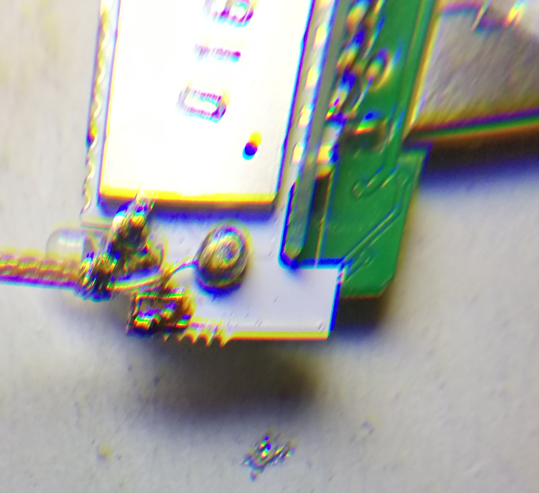

Blank gekratzte original Antenne für den Lötversuch
Verlöteter Pigtail
Oh mein Gott ich glaube ich habe ein Monster gebaut. Booster mit 1 Watt Sendeleistung dahinter gehängt.
Er fängt an wie blöde zu repeaten. Im Minutentakt springen meine Zigbee von Homey weg auf den Tradfri. Lasst mich noch testen, aber ich glaube das funktioniert wirklich.
Bitte keine Preise für die Schönheit. Der Pigtail ist aufgrund des wenigen Platz nicht im Tradfri unter zu bringen. Wenn das wirklich geht, bekommt er ein neues Gehäuse.

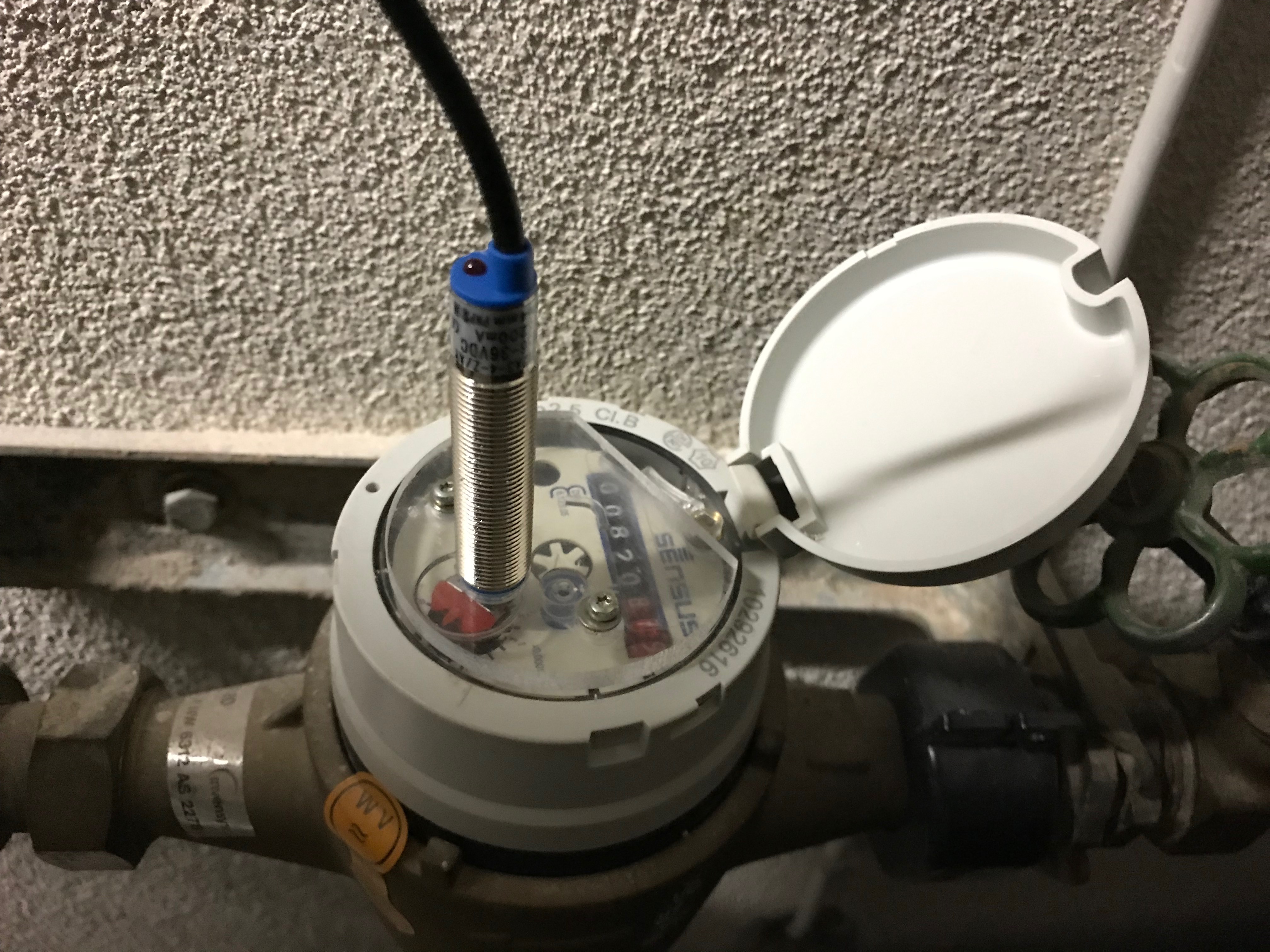

Wasserzähler mit ESP8266 + Homeyduino
ich habe kürzlich mittels Arduino und Homeyduino meinen Wasserzähler smart gemacht.
Am Wasserzähler ist ein Messrad mit einer kleinen Metallplatte. Ein induktiver Näherungsschalter zählt diese Umdrehungen. Eine Umdrehung entspricht 1 Liter.
Das ganze dann mit Homeyduino eingebunden
Parallel werden die Werte noch in eine InluxDB geschrieben und mittels Grafana ausgewertet
Details zu Code oder Hardware kann ich bei Bedarf gerne zur VerfĂĽgung stellen.

Das würde mich interessieren, ich habe bereits versucht mit einem Raspberry das zu machen. Hat nicht so richtig funktioniert. Es hat immer unregelmäßig Phantomwerte gezählt. Ich habe es schon versucht mit Pullup/Pulldown-Widerständen aber das hat irgendwie nix geholfen.
Ich bräuchte das als Verbrauchswarnung, wenn weniger als x Liter pro 24 Stunden verbraucht wurden

Hab ich noch nie so versucht. Danke für den Input, ich muss mir mal meinen Zähler genau anschauen.
hier gibt es weitere Varianten und Details:
Erfassung mechanischer Wasserzähler (induktiver Sensor + ESP8266 )

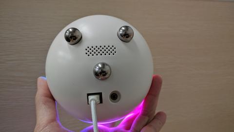

Im Antennen Mod Thread (Homey antenna mod), wird jetzt beschrieben, dass sie eine transparente Weihnachtskugel fĂĽr einen Mod benutzen :joy::+1:. @Emile schreibt dazu, dass mit genau dieser Kugel ein Homey Prototyp Video in Kickstarter gedreht wurde.
Mensch hört auf mit dem Scheiß und bringt mich nicht auf dumme Gedanken. :thinking:
