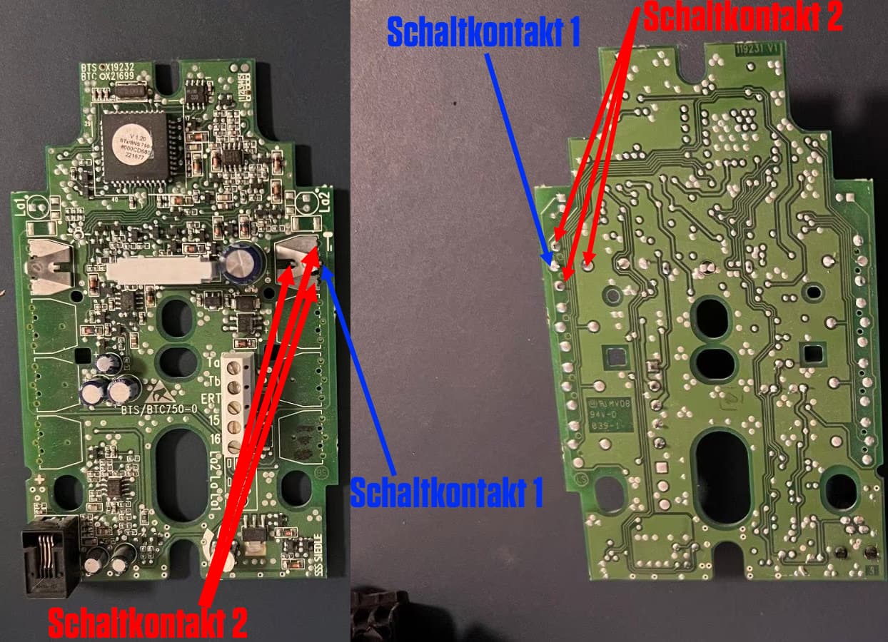

Habe den Nous B1Z genommen und die Schaltausgänge mit den Kontakten des Türöffner-Knopfes verbunden (kurzes Kabel auf die Rückseite der Platine angelötet und dann in die Kontakte am Nous B1Z geschraubt.
Also, die allgemeine Lösung:
Man muss Schaltkontakt 1 und einen der drei Schaltkontakte 2 mit dem potentialfreien (trockenen) Schalter eines smarten Aktors verbinden und fertig.
Der Aktor simuliert dann einfach nur das Drücken des Türöffnerknopfes (da werden ja auch einfach nur die Schaltkontakte 1 und 2 über das kleine Blech gebrückt).
Sinnvollerweise schreibt man sich noch schnell eine Routine im Homey, der den Schalter kurz aktiviert und direkt wieder deaktiviert, damit man den Knopf nicht “dauerbetätigt”.
Hier ein Bild von der Platine.

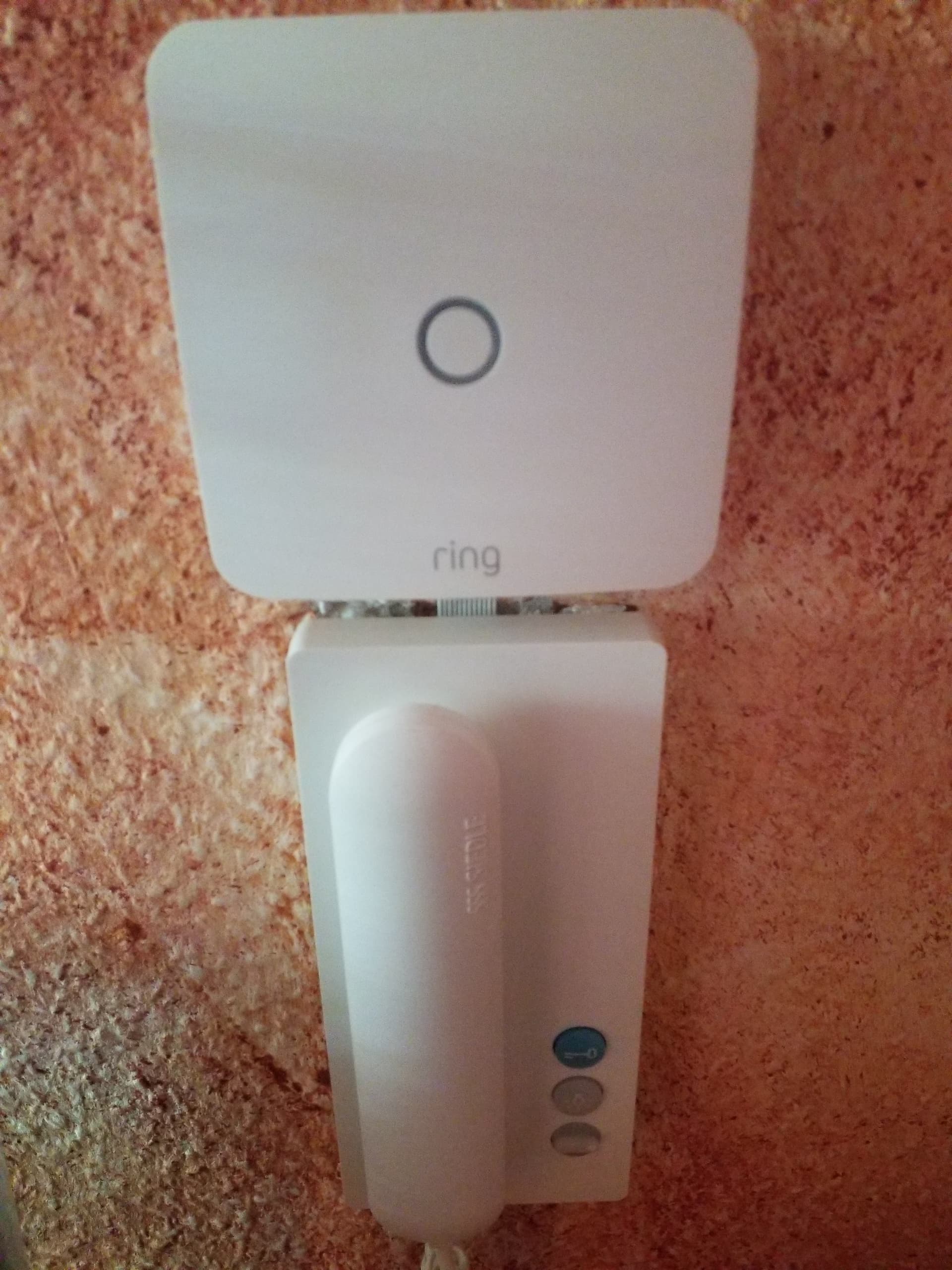

Schön, dass es dir gelungen ist. Wir sind gespannt, wie lange es funktioniert. So sieht meine Siedle 811(nachdem ich eine neue Sprechanlage kaufen musste) mit der Ring Intercom aus.
Ich glaube ich kann mich jetzt auch erinnern, warum meine Operation damals schief gelaufen ist. Ich wollte auch das Klingelsignal haben, was nicht funktioniert hat.
