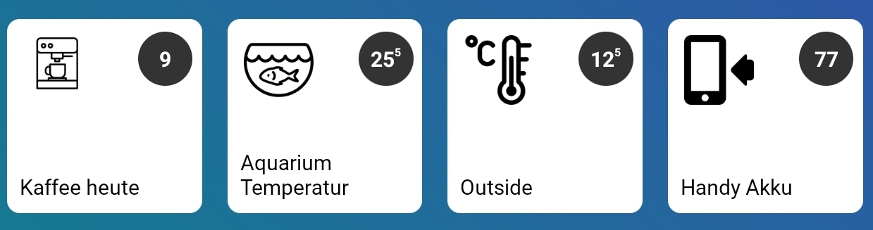

Eh wie fĂŒgst du das persönliche Icon in die Kachel ein?

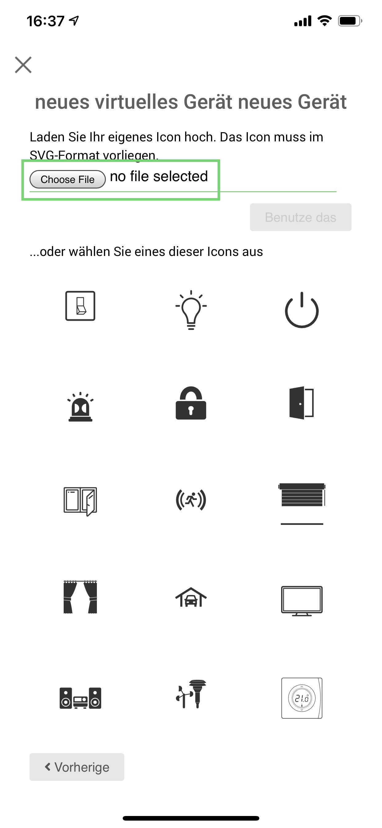

Beim HinzufĂŒgen eines GerĂ€ts in der Virtuelle GerĂ€te App:
Du meinst sowas hier ?
Installier diese App:
Neues GerÀt
Einen Namen vergeben
**.svg Bilddatei hoch laden
Thermostat mit Ziel Temperatur wÀhlen
speichern
Den Zahlenwert 0-200, kannst du jetzt von einem beliebigen GerÀt hoch laden.
Es gehen allerdings nur Werte in 0,5 Schritten. Eine 10,71, musst du mit dieser Formel von Logic runden lassen, sonst wird nichts angezeigt.
Ich habe den Entwickler schon angefragt, ob er zwei Dezimalstellen ohne runden programmieren kann. Können schon, aber die Kachel-Darstellung von Homey lÀsst das Anzeigen noch nicht zu.

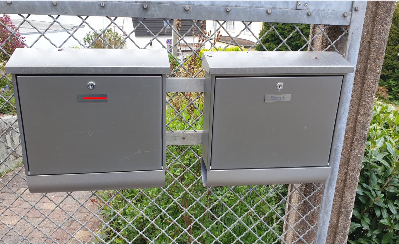

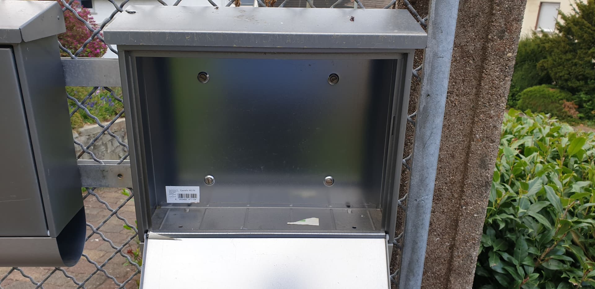

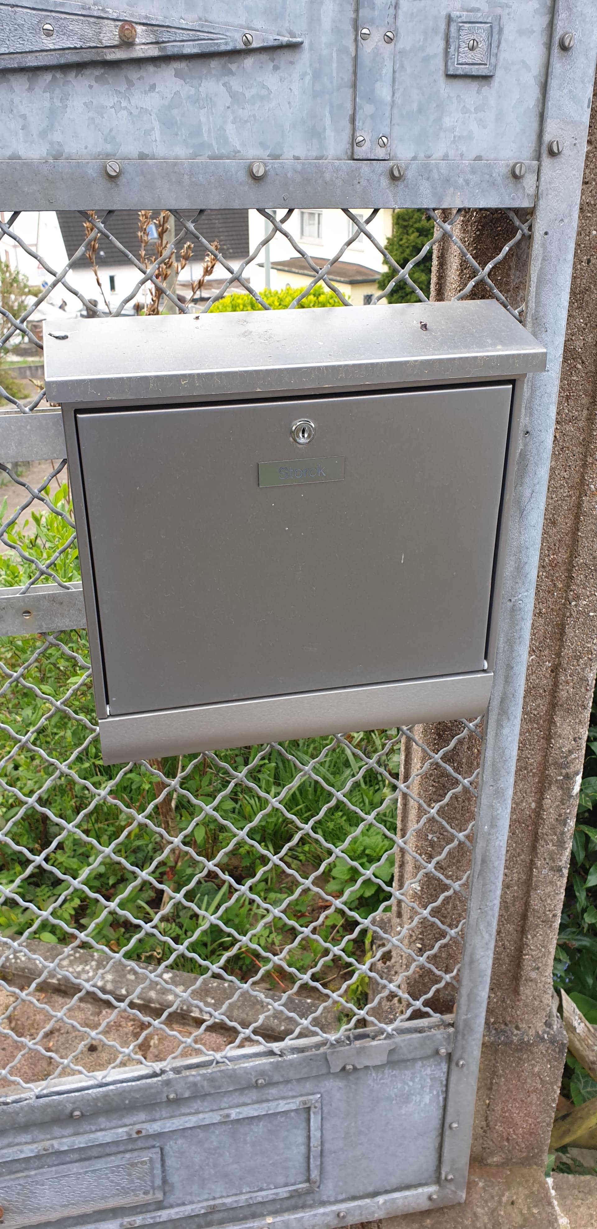

ich spiele auch mit dem Gedanken meinen Briefkasten smart zu machen.
Ich habe mit meinem “Aeotec ZW100 Multisensor 6” die Reichweite getestet und der Bewegungsmelder springt an sobald es eine Bewegung gibt.
Nun meine Überlegungen:
  • Welches Z-Wave GerĂ€t nutze ich am Besten, da sich der Briefkasten draußen befindet und Regen, KĂ€lte, Hitze ausgesetzt ist.
  • Habe ĂŒberlegt ein GerĂ€t aus Bewegungsmelder und Lichtsensor zu nutzen
  • Wie und wo befestige ich den am Besten?
  • Wie vermeide ich, dass wenn jemand die TĂŒr öffnet der Bewegungsmelder auslöst und fĂ€lschlicher Weiße meldet, dass Post dar wĂ€re.
Hier ein paar Bilder
Danke fĂŒr jeden Tipp! :slight_smile:
Das passt vielleicht nicht genau auf deinen Sensor, aber als Beispiel vielleicht hilfreich.
Ich verwende einen Aqaua Fenstersensor IM Briefkasten. Funktioniert problemlos. Ich weiß aber nicht, ob das bei dir auch geht, weil zu der Abschirmung noch etwas Entfernung dazu kommt.
Da ich mit Mikroschaltern selber gute Erfahrungen gemacht habe (siehe Post #67), kann ich eine klare Empfehlung aussprechen. Allerdings muss dafĂŒr eine entsprechende Aussparung gebohrt/gefrĂ€st werden.
Die Mikroschalter gibt’s in unterschiedlichen GrĂ¶ĂŸen, AusfĂŒhrungen und IP-Klassen. Staub, Feuchtigkeit und Regen sind also kein Problem.
Den Mikroschalter wĂŒrde ich irgendwo in dem grĂŒn gekennzeichneten Bereich anbringen, vermutlich am ehesten links oder rechts im Bereich der schmalen Stege. HĂ€ngt aber natĂŒrlich davon ab, ob man dort problemlos einen Mikroschalter anbringen kann.
Als Z-Wave „Sender“ wĂŒrde ich einen Aeotec Door Window Sensor 7 Z-Wave Plus V2 (ZWA011) empfehlen, da man an diesem einen Mikroschalter anschließen kann und ein 700er Z-Wave Chip (hohe Reichweite, geringer Batterieverbrauch) verbaut ist.
Da Mikroschalter und Sensor mittels eines 2adrigen Kabels verbunden werden, kann man den Sensor dort platzieren wo er nicht stört und nicht sichtbar ist.
